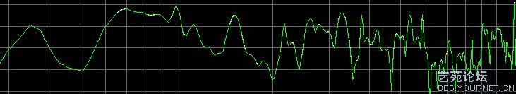

有没有感觉低频一直在嗡嗡做响,不仅很模糊而且中频也被污染了。 先别急着把箱子填海。 其实这不是箱子的问题,而是房间的驻波在作怪 上一张我的房间未调整时的低频频响图

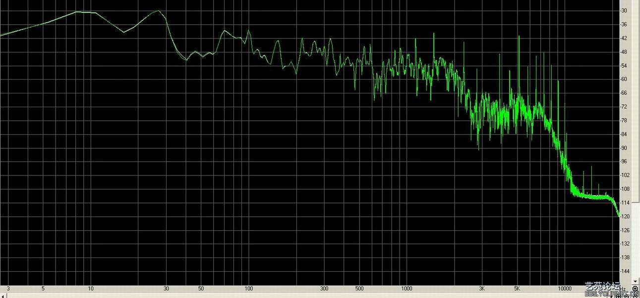

明显可以看到50-100驻波情况很严重 高了10DB左右 同时 200-300也高了5DB左右所以在FOOBAR里面用均衡器插件这一频段做了调整 50-100衰减了7DB 200-300衰减了3DB 这里是调整后的测试图
可见曲线平整了很多,同时听感也表明,中频变得纯正,动态提高了,解析力也增加不少同时低频的力度和清晰度也提高了 不会像以前一样胡成一团 这个解决方法是暂时的,但是效果也是好的惊人的,正确的方法是对房间做声学处理,使用扩散版以及低频陷阱,这个我在后续的帖子里面会介绍,今天主要介绍测试驻波频段的方法 至于我用到的工具 就是RMAA 软件,一个最普通的耳麦上的话筒,以及一块声卡

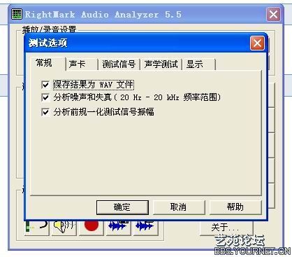

我先说一下配置 装好软件之后,点击 测试选项 然后照此设置

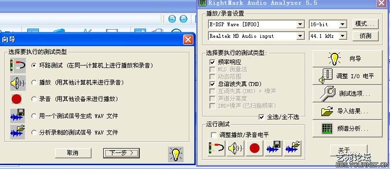

设置好之后,点击向导 选择第一个 环路测试 、

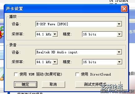

在设备里选择正确,如果你只有一块声卡,一般是不需要修改设置的

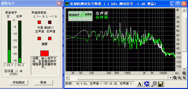

接着就进入调整电平的阶段 把声卡的录音音量调整到最高
这里如果你用普通耳麦的话,可能没办法到达他的1DB差距的要求,但是这个问题不大,我们只需要粗测一下波峰就可以了,直接无视。 然后点开始测试,注意音箱的音量,不要烧掉,同时也尽量开高点,耳麦就放在你一般听音的位置。这时候就会发出很刺激的扫频声,能躲就躲远点。测试完就会生成一个WAV文件。保存之,再使用软件的频谱分析功能打开此文件就可以看到如我上贴所示的曲线了 根据他在FOOBAR里面做调整把 搞完之后再听听看 是不是声音干净了~~~低频也有力了~~~能量感也出来了~~~~吃嘛嘛香了
