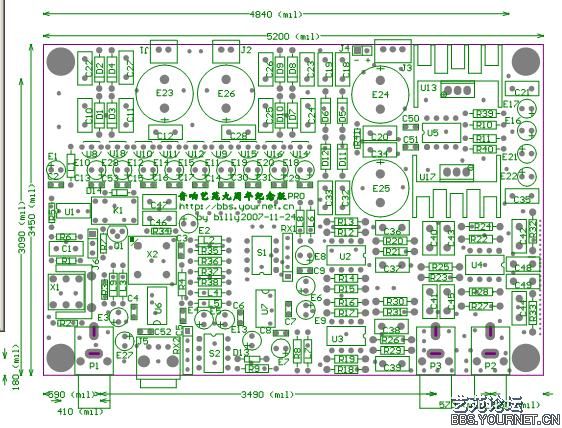

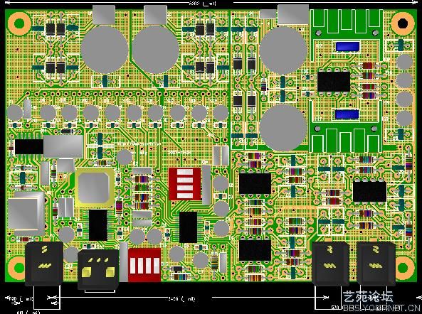

修改了些地方 数字接收换成了dir9001,增加了光纤输入接口,解码还是pcm1798 先上图 1. 3d视图 2. 1:1比例的元件排列图

作者: aalys    时间: 2007-12-4 21:06
提个建议吧 E24 E25两只电解,脚距是否可以修改成7.62mm。5.08mm脚距的电容选择余地小了很多。
作者: 语蓝    时间: 2007-12-4 21:48
以下是引用aalys在2007-12-4 21:06:31的发言:提个建议吧 E24 E25两只电解,脚距是否可以修改成7.62mm。5.08mm脚距的电容选择余地小了很多。
板子没法大了,东西太多了
作者: aalys    时间: 2007-12-5 06:20
这两款PHILIPS 电解,是可以放得下的。 PH 048系列 25V/3300U 直径16 高32.5 脚距7.5 PH037系列 25V/3300U 直径16.5 高33 脚距7.5
