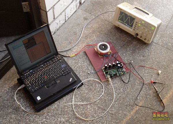

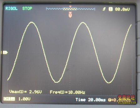

波形测试,今天劳烦了小马做测试,从傍晚到天黑···图比较多,选几张上传,大家先看看
等几天我把它整理成文档,供大家下载看
先传这些吧
从上面的波形测试来看,10~20k范围波形还原非常好,输出电压也一致。DAC芯片内部自带20KHZ数字截止滤波器,从20K开始衰减,到24K时基本上无输出,模拟滤波器fc=35KHZfficeffice\" />

是波型啊,先看了,不懂。
作者: 466347117    时间: 2008-10-12 22:06
标题: 回复主题
想是非常的好,从10H到20K都一样电压也一样,这就是说平衡度,失真度非常的好是吧。
大家都来看呀,发表一下意见啊。

标题: 来个测试现场图,
由于傍晚测试,为了拍照,小马只好把设备搬到屋外了···

波形看不懂啊?
简单理解,就是输入个dac是什么样的波波,他输出就是什么样波波,不是体现了他的还原性能了么?

都是正弦波的波形,那有方波的波形图吗?期待中!
作者: 语蓝    时间: 2008-10-25 15:19
标题: 回复主题
没有数字输出方波的信号发生器,普通的电脑软件或者其他软件生成的方波不行的

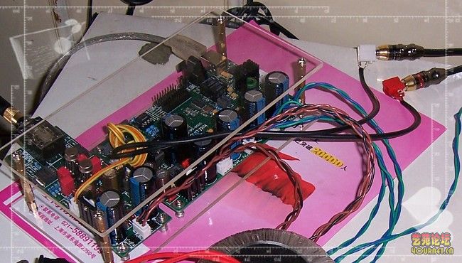

标题: 看我的yy整机

语蓝:
有透明机箱的整机??
我排队第一个~!~谢谢
作者: 语蓝    时间: 2008-10-30 22:30
标题: 回复主题
汗,不是啦
那是我自己用有机玻璃弄的,测试用的,省的搬来搬去不方便啊

那透明的YY机箱估计是猫猫自用的
