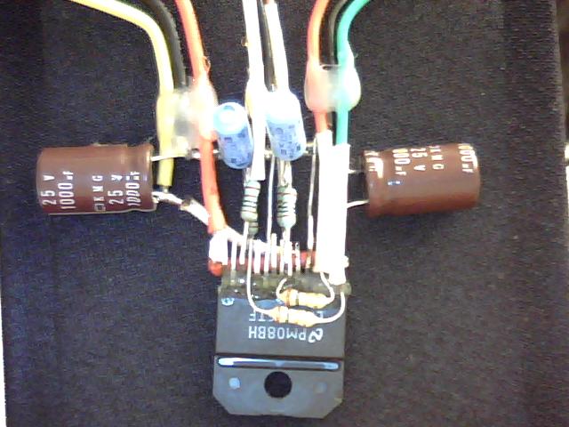

向大家报告,希望大家指点:
今天焊成出声了全按照官方电路连的,不过贴近音箱听的时候有杂音,不贴近听不见。可能是哪里的问题?电源吗?
散热片小,一会儿就烫了,出现了类似摩托车的声音,应该是1876的自保护吧(幸亏有自保护)。明天换个CPU散热片。
另外
若输入插头(普通耳机插头)不接或没接好会尖叫。
是不是输入部分需要一个隔直电容啊?用多大的?
输出部分用加努贝尔网络来抑制反电动势吗?
作者: AC3    时间: 2008-10-29 18:54
标题: 回复主题
自激了
作者: 语蓝    时间: 2008-10-29 19:13
标题: 回复主题
输出如倍尔防止自激,ic电源脚用点解退偶防止自激
散热片不能太小
输入没有接插头会尖叫,估计你地线哪里没弄好

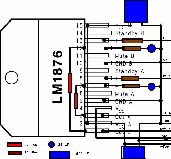

作者: 姜宇熵    时间: 2008-10-29 22:46
标题: 回复主题
我刚会认,还不太熟。
发个我设计的1876搭棚焊接示意图。
因为Vee断了,焊的时候没有完全按照这个图焊。
作者: 姜宇熵    时间: 2008-10-30 13:22
标题: 学习了,谢谢各位!
AC3:
自激了
语蓝:
散热片不能太小
学习了,谢谢各位!

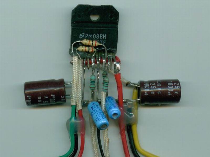

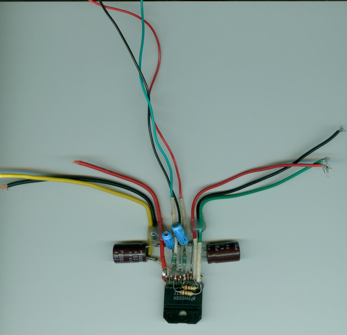

作者: 姜宇熵    时间: 2008-10-30 13:25
标题: 发个焊接图
用摄像头拍的,不太清楚。
再发个清楚点的。
作者: donfen41    时间: 2008-10-30 14:29
标题: 回复主题
不错不错。专业帮顶!
照片能不能转180度。
作者: 姜宇熵    时间: 2008-10-30 21:57
标题: 回复主题
donfen41:
不错不错。专业帮顶!
照片能不能转180度。
东风兄头晕了,哈哈!
给发个转180°的:

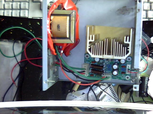

作者: 姜宇熵    时间: 2009-1-20 18:50
标题: 传个图,电脑的电源做的壳子。
作者: 语蓝    时间: 2009-1-20 19:50
标题: 回复主题
那个问题解决了么?
作者: 姜宇熵    时间: 2009-1-20 19:53
标题: 回复主题
没有输入输出的端子,直接连的线。
变压器也没换呢。
作者: 语蓝    时间: 2009-1-20 22:30
标题: 回复主题
作者: olo    时间: 2009-1-21 11:37
标题: 回复主题
这个变压器30W的!?
作者: 姜宇熵    时间: 2009-1-21 15:21
标题: 回复主题
没有30w,也就十几瓦吧。
