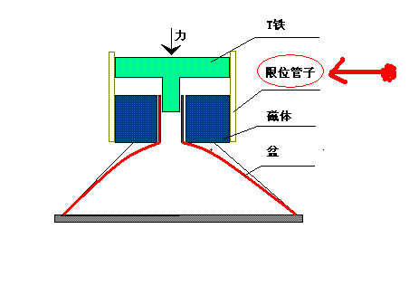

手头一对喇叭,快递到手发现喇叭盆不能活动了。检查发现,是T铁被快递摔松了,导致铁柱碰到了音圈了。如图····
各位喇叭高手,这个有办法复原么?
我尝试过拆下防尘帽,想从后面定位,可是,磁性太强,根本定位不好。
音圈和铁柱间的缝隙太小了···

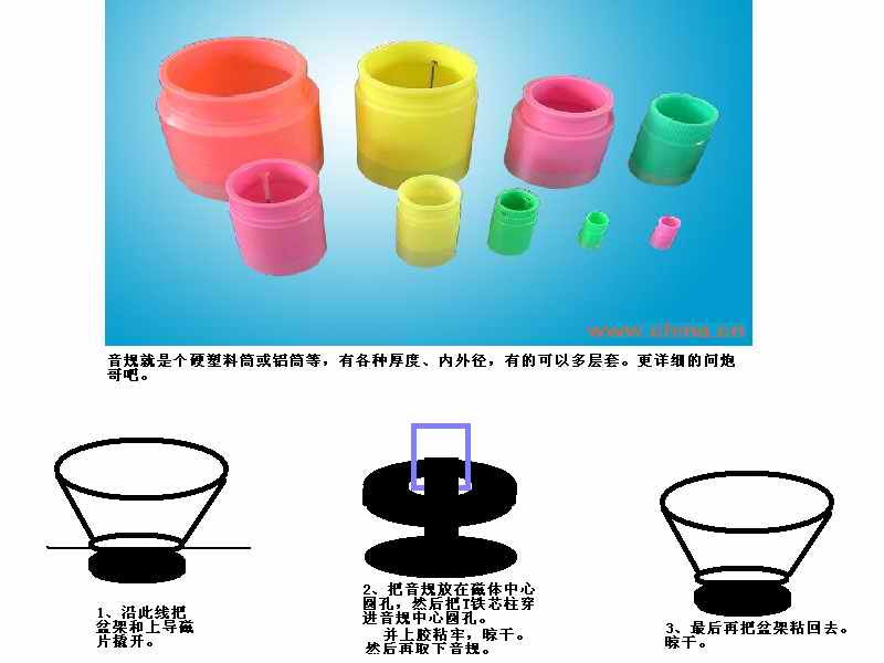

T铁放到磁铁上吸不住吗?最好用音轨
作者: 语蓝    时间: 2008-12-1 19:04
标题: 回复主题
低音炮:
T铁放到磁铁上吸不住吗?最好用音轨
吸住了,很牢固啊。就是不好定位,要碰到音圈了

用个比较硬的牛皮纸按照T铁柱直径饶几层 外径等同于音圈骨架内径 把帽摘掉 下面的就会了吧

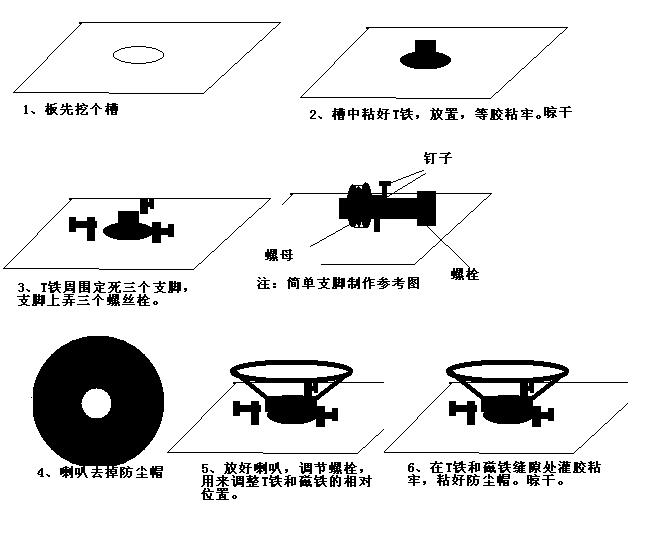

作者: 姜宇熵    时间: 2008-12-4 23:46
标题: 回复主题
猫猫试试这个方法。
若图片看不清下载后再看。

作者: 语蓝    时间: 2008-12-5 08:42
标题: 回复主题
小姜,你这个方法不错,哈哈。有用处
嗯,炮灰喇叭听腻了,换换口味

用个音规就可以了 最方便的办法

牛皮纸卷一个就行了 反正要拆防尘帽了 什么办法简单用什么办法

这个方法我试过,不行啊。相当于在音圈和T铁间加一层牛皮纸吧?等干了把牛皮纸拆去?
磁铁磁力太强,没法对T铁位置进行微调的

找块木板 把螺栓固定在板子上 喇叭防尘帽去掉 扣在木板上 使螺栓通过音圈骨架 找好中心后 用螺丝将喇叭盆架固定在木版上 磁铁上抹胶 将T铁中心孔套入螺栓 粘好后 从木版上拆下喇叭

用胶片,纸什么的,绕两圈就可以了

胶卷可能会好些,不容易断。纸我试过了,磁铁吸得很紧,抽不出来,断了···
