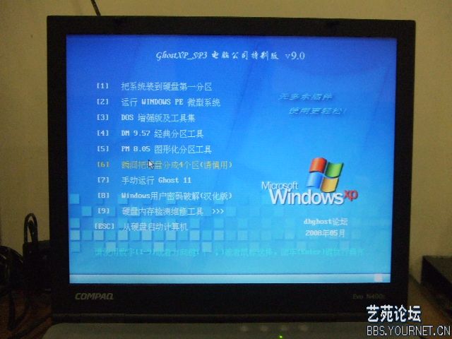

此时,可以点击“确定”退出返回主界面,这时可以点击“开始量产”,这时会显示不断写入的进度条,第一次写入通常都会失败,显示“fail”,我推测是因为本身V13已经分成了两个分区:光驱和磁盘,光驱是已经固化好的,因此写入的数据有可能和原数据不匹配。这时候无需要担心,V13不会损坏,只要不是硬件损坏,软件基本是写不死的,放心好了。这时不要无需退出软件,只要再次拔插一次V13,然后扫描USB,马上就能认出,这时候,只剩下Port1有U盘了,重复上面加载defualt.ini步骤再次写入,这次提示“OK”,大功告成。重新拔插V13,马上认出一个光驱和一个移动磁盘。 后来,我不断尝试不同的光驱ISO文件,全部都是第一次“fail”,第二次“ok”,有一次中途不知道出什么问题,长时间显示写入就是没有其他反应,最终忍无可忍把U盘强拔再插,强行退出了SMI量产工具,结果还是能认出,重新写入,一切ok。所以,只要不是硬件出现问题,软件随意折腾都可以,写不死。 用ATTO测试量产前和量产后的读写速度,没有什么大变化。 量产加载的光驱ISO文件,我没有选择单纯的PE启动,主要是考虑到从USB启动PE,加载的时间较长,PE的功能越多体积越大加载时间越慢。我选择了“Ghostxp_sp3电脑公司特别版V9.0”克隆光盘,用UltraISO打开,把里面的克隆安装文件和其他不必要文件删除,保留对应的启动文件和把V13原自带的正版KV杀毒加入,重新保存ISO包写入。这样,除了第一项“把系统装到硬盘第一分区”无法使用外,其他均可使用。这样做有几个好处:
1、 先启动Ezboot的界面,然后再选择启动dos或pe,可以显著提高启动速度
2、 把winxp的克隆文件copy到移动分区,这样一可以定期更新最新的克隆包,而不需要每次都写量产,其次,700M的文件写入将是一个痛苦的等待过程。 希望各位玩家玩得开心,把更多的过程、经验与大家分享。

插入u盘,电脑认出usb-cdrom(需要主板bios支持usb设备,现在的主板多数都支持),并启动进入Ezboot界面,在这里,可以选择进入pe、启动dos、ghost、dm分区等
