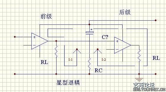

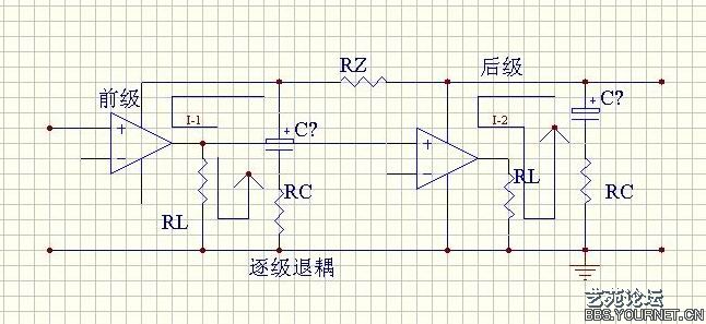

4,这个是很热门的星型接地的,假设电路都是按3所说的方法接的,都很合理,RC是退耦电容的内阻,可以看见,在这个电阻上,前级电流I-1和后级的电流I-2是有耦合的, 5,这个是逐级退耦的结构,前级的电流和后级的电流是分别通过各自的RC,只要RZ远大于RC,可以看成互相是没有耦合的,,所以,我很喜欢用逐级退耦的结构,在相同条件下,要比星型结构的退耦效果好,而星型结构的优势是成本比较低。。
