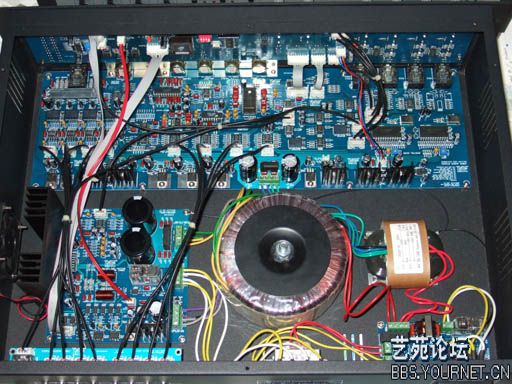

偶2004年初设计原理图。。2005年夏天制板 冬天编程 。。。2006年夏天焊接完毕。。2007年冬造机箱和面膜。。。2008年才装配完成。

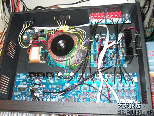

机箱内

不是商品化的,只是多做了几台,就是在实现基本听音功能的基础上,增加了好多的控制功能,和完整的机箱设计,就是多花时间和银子的。 这机器的电路不是什么新鲜东西,4年前策划的时候用的就是2年前的电路,所以现在看是6年前的老电路了,只是里面具有的很多单片机软件控制的内容是复杂些。 这机器设计 了4路MIC输入,音调音量定位单独可调,双混响电路,效果音音量定位单独可调。音乐部分就是4路混合切换,虚拟环绕声,BBE,预置均衡器,直流音调音量控制等。功放部分是LM4766,带有直流输出喇叭保护。其他的就是电源控制、自动关机、电平指示之类的。所有的控制都经过单片机完成的,可以在电脑上看到软件的提示信息。

合算下来,每台机器花了1650大洋,应该不算奢侈,毕竟PCB,机箱,面膜之类的还有开工费呢,买的元件也有些余量。 是能唱K了,而且双混响的效果一般机器没有的。只是MIC放大电路一般,所以总体效果也一般了。
