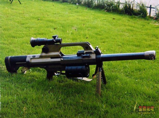

以色列IMI60轻迫,中国也有类似的,是50毫米掷弹筒,还无光无声无烟,三无不易被发现发射位置,射程200-800米,是打家劫舍偷鸡摸狗的利器。不过它只装备驻港部队。中国该把它再改进改进,配个潜望镜式瞄准镜,人找块大石头或者草丛趴后面,伸出潜望镜悄无声息地吊对方火力点,对方得干挨砸一点脾气没有。

电影里看到日军也使用上图类似的掷弹筒【是掷弹筒还是迫击炮?】,求详解!

日军用的是掷弹筒,主要负责打对方的机枪。其实掷弹筒跟迫击炮没本质差别,可以算一种超轻型手持迫击炮。现代步兵班除了掷弹筒,还有榴弹枪也可以打火力点。不过榴弹枪发射声音大且特别,容易招来狙击枪和机枪的报复火力。掷弹筒可以趴在坑里或者障碍物后面悄无声息地发射,这种让对方搞不清名堂的打击施加的心理压力更大,容易造成对方决策和行动的迟疑。
