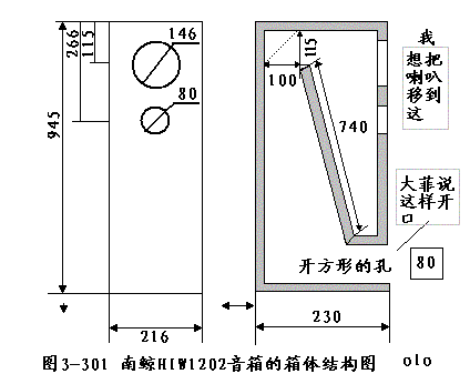

求音箱图纸---南鲸176-8xb

发表于 2007-8-26 10:45 |只看该作者
做个书架箱
560*205*300
容积约22L
买一张18MM的板子(福人)
面板两块18MM合并为36MM
其它都是18MM
理论上,需要32升的容积
其他具体自己看看这个帖子
http://bbs.hifidiy.net/viewthread.php?tid=47329&extra=&highlight=%2B%BC%A6%B3%E1%C1%FA%CF%BA&page=3
http://bbs.hifidiy.net/viewthread.php?tid=68474&highlight=yd176

没用过书架箱的架子,不知道可不可以移动?!
发表于 2007-8-30 09:14 |只看该作者
移动?你指摆位么‘?

发表于 2007-8-30 21:40 |只看该作者
移动?---〉把喇叭从前面换到后面。 不知道行吗,不行就还在前面老老实实作,后面出气! 图的左面是原图,右面是我想做的样子---没说明白!
