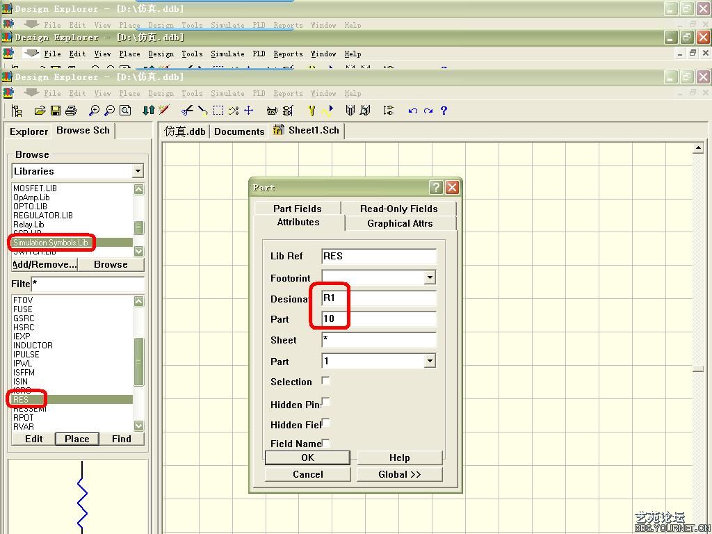

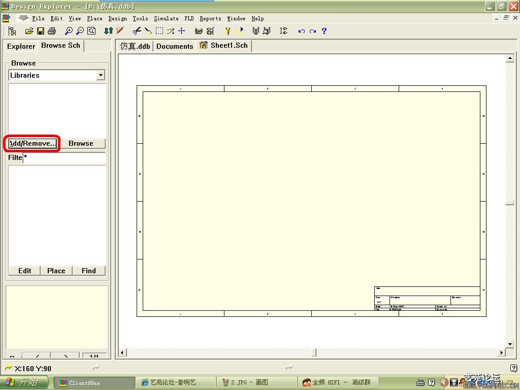

打开之后,按ADD/REMOVE添加仿真库文件 ,在你的protel安装目录之下
选择SIM.DDB,再按ADD
OK,仿真库已经全部加载到程序之中

找到 simulation symbols.lib文件下的res,这个就是表示电阻,按PLACE
在元件放置区随便放下去之后双击它,修改它的名字与阻值,例子为R1和10欧

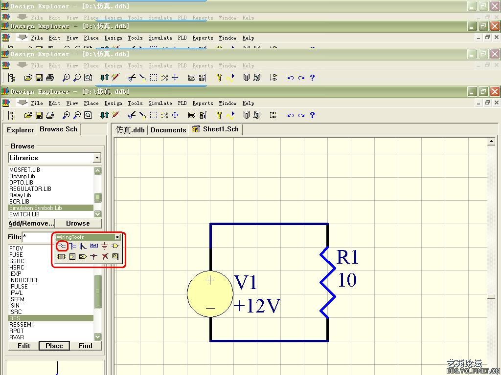

接着,放置12V的电源,点菜单栏的simulate,下的sources,点+12Volts DC
放下后,修改V?为V1,接着连线与放置地网络
按键盘 V 然后 B 然后W 调出画图工具栏
按第一个按键为连线工具,把电源和电阻联上
再按地线工具给电路加上地线,没有地的话仿真是无法正常仿真的
OK,到此,一个仿真文件已经建好了

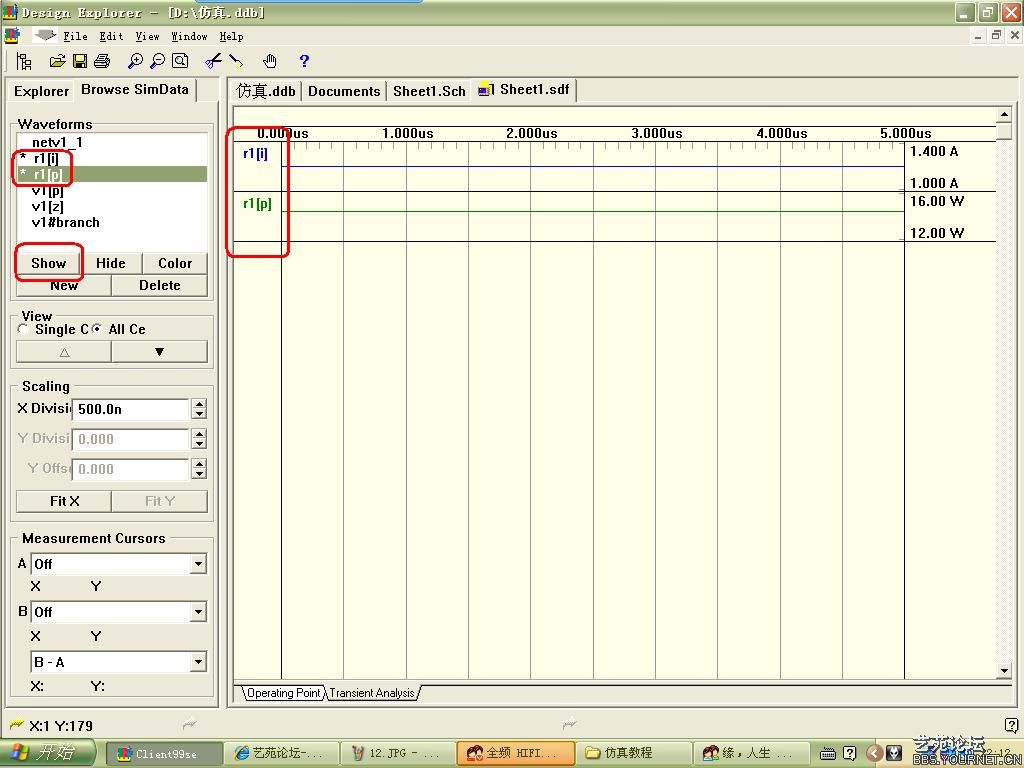

接下来,教你如何仿真及查看仿真波形
按下Simulate 下的Run 好戏开始啰.........
waveforms下为可以查看的波形参数,右边的窗口为某个点的波形
下边把负载的情况波形调出来,按R1(P) 后点show
带*号的则会在右边窗口放大出来。
然后比如想看电阻所消耗的功率是多少,则先按ri(P)
后按view下的single
由波形可得出电阻上的消耗功率为14.4W
