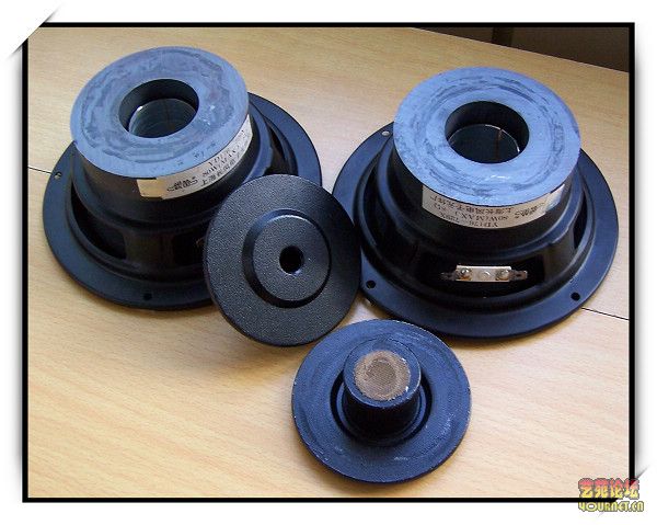

现在快递比较野蛮,所以,各位在买卖喇叭的时候,还是要多加固包装。
手头一对喇叭,快递到手发现喇叭盆不能活动了。检查发现,是T铁被快递摔松了,导致铁柱碰到了音圈了。如图····
各位喇叭高手,这个有办法复原么?
我尝试过拆下防尘帽,想从后面定位,可是,磁性太强,根本定位不好。
音圈和铁柱间的缝隙太小了···

胶水

不是什么难事

难啊,虽然可以装上,但是磁芯圆洞的磁力作用,t铁无法定位好。因为他和线圈的间距只有1mm不到把。

1.能找一段内径那么粗的下水道管就可以了,涂上胶按下据压重物。
2.绳子缠木片类东西,要点:长度适中、固定结实;其余同上------难度提高!
如有飞机找块木板开孔就好了!

详细点啊···
要拆防尘帽不?

T铁放到磁铁上吸不住吗?最好用音轨

吸住了,很牢固啊。就是不好定位,要碰到音圈了
