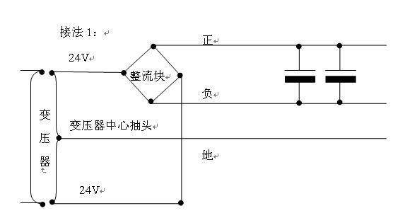

变压器中心抽头为地,整流(其中,中心抽头没有过整流块)后有+、-、地三端,
然后,那种滤波接法好?

用做喇叭接地的功放的肯定要用下面的形式,如果是BTL的话你把2个合起来用也很不错

这两种接法有何区别,或者说优缺点?
是用图中的一个整流块,还是用两个整流块对2个24伏分别整流好?

差不多,
