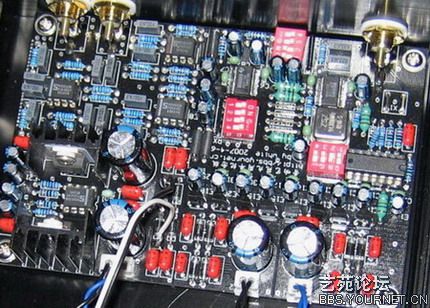

今天收到dac后,外观完好,摇动也没有晃动感,本以为没有问题,回家接上轩辕LT的同轴输出后,不能发声,44.1、48、96、自动、pcm、ac3等等声卡设置也挨个试了一遍,还是不行,怀疑是dac的问题,拆开仔细查看,在同轴输入下方一个电阻脱落,图片在下面:

图片有点看不清楚,就是同轴下边,ic上边4个一排的电阻,最左边那个。

我打算自己把它焊上,但如果还是不行就得麻烦神马维修了

发表于 2007-9-13 22:07 |只看该作者
焊上也不行,只能明天发回了

发表于 2007-9-13 23:31 |只看该作者
这个不是问题,本来是焊接的,但是对于有些不标准的同轴,不能出声,只能将这个电阻去掉,舍去输入75欧姆的阻抗。你这样是我就是这样处理的,你不要动,你不要着急,不用发回来维修的机器好的,我视听过打包的。明天可以教你怎样出声,你可以加我QQ,191133298,再细谈
发表于 2007-9-14 00:41 |只看该作者
对,不用焊接,加小马qq

发表于 2007-9-14 20:47 |只看该作者
接上光驱的输出后ok了,看来不是dac的问题,可声卡还是不行,郁闷啊

发表于 2007-9-14 22:26 |只看该作者
你什么声卡呀?以前接过其他DAC没有?
113609
2004-6-26
发表于 2007-9-14 22:38 |只看该作者
乐之邦轩辕LT声卡,以前没有接过DAC。 我接上我的创维DVD也不行(调成源码和pcm方式都不行),应该有数字信号输出,因为光纤输出口有光。
