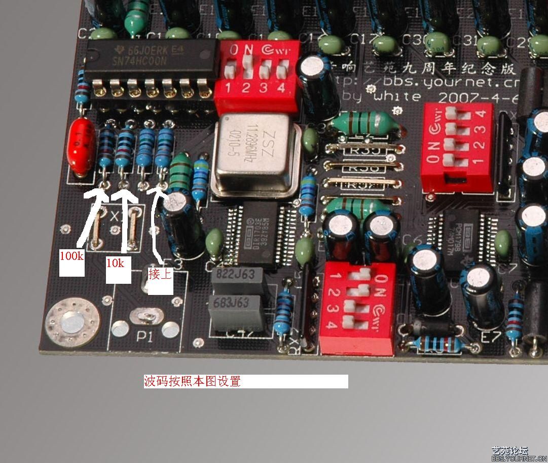

今天收到dac后,外观完好,摇动也没有晃动感,本以为没有问题,回家接上轩辕LT的同轴输出后,不能发声,44.1、48、96、自动、pcm、ac3等等声卡设置也挨个试了一遍,还是不行,怀疑是dac的问题,拆开仔细查看,在同轴输入下方一个电阻脱落,图片在下面:

发表于 2008-10-4 21:51 |只看该作者
对对,就是图片上那个小电阻。音质没有影响就行,正好动手能力差就不用折腾啦。谢谢老大

玩笑:
我打开看了我的dac,这个电容是断开的,但是接我的声卡可以正常出声。我想问下接与不接这个电阻对于音质有影响么?
是电阻吧?
没有影响的

发表于 2007-10-15 13:18 |只看该作者
如下图修改

发表于 2007-10-12 10:32 |只看该作者
解决了没有???你查一下你的声卡的数字输出是16bit的还是24bit的?? 我估计跟这个有关。

27#
发表于 2007-10-6 22:50 |只看该作者
我这是轩辕LT,不过也有可能和莫邪一样有兼容问题。 只有今后换声卡试试。

我查了下,好像乐之邦魔邪1.8版本有问题 http://diyeden.com/bbs/dispbbs.asp?boardID=23&ID=1559&page=1 您好,莫邪digital的版本有以下几个: 1。莫邪digital 1.8 最早的版本,同轴数字输出与部分解码器不兼容,其它没有任何问题。 2。莫邪digital 2.8 第二个版本,改进的同轴输出的设计,解决了解码器的兼容问题。 3。莫邪digital 1.8 简装bnc版 第三个版本,专门针对乐之邦解码器客户设计的专业bnc同轴版本,送bnc数码同轴线。 4。莫邪digital 3.2 奥运版 第四个版本,在2.8版的基础上,改进了麦克风放大等功能。 由于1.8版本早已全部回收,所以市面上卖的其它3个版本都是正规的、没有问题的产品,请放心购买。
