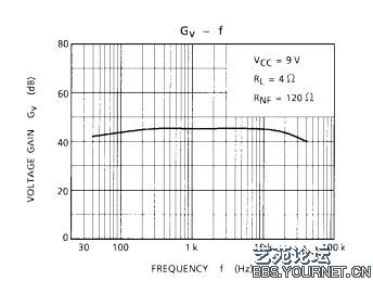

也别绕圈子了,以附件为例,你帮忙解释一下为什么可以省略那个电阻,为什么它输出接电容没有爆炸。 [upload=rar]viewFile.asp?ID=631[/img] [upload=rar]viewFile.asp?ID=632[/img]

发表于 2007-9-27 10:53 |只看该作者
以下是引用ReadOnly在2007-9-26 23:36:00的发言:也别绕圈子了,以附件为例,你帮忙解释一下为什么可以省略那个电阻,为什么它输出接电容没有爆炸。 [upload=rar]viewFile.asp?ID=631[/img] [upload=rar]viewFile.asp?ID=632[/img]
-3DB的带宽只有25K ,,,,按前面的兄弟提供的公式自己计算下吧 ,,,
