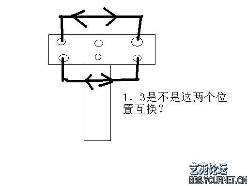

下面的pcb接喇叭不出声音.可不可以通过测量电压找问题?电位器顺时针是声音变小是不是我接错了?

发表于 2008-3-7 11:28 |只看该作者
接喇叭不出声肯定是有问题了,顺时针变小则是电位器接反了,把13脚的线对调一下即可。

遇到一个新电位器怎么判断顺时针旋转是增加音量的接法。根据电阻吗?

发表于 2008-3-7 16:59 |只看该作者
对,就是那样对调,一样的哈,记住一次就OK了,以后就都这样用。
