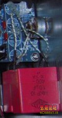

发表于 2009-2-11 23:26 |只看该作者
盖上以后挺严实的,整个都是温的。以后有时间再弄吧。

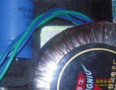

发表于 2009-2-18 13:08 |只看该作者
变压器应该旋转90O,辐射能量跟电流有很大关系。
离变压器那么近,无极性电容其实是很优良的天线
屏蔽层里面不知道是几芯的,不过至少要讲究屏蔽层只能一端接地

发表于 2009-2-23 23:08 |只看该作者
屏蔽层是单端接地的,而且质量也可以很密没有什么空隙。,变器要是转90度线不够长,还得弄一下。那个电容个儿太大了,以后再一个小点的装PCB上。
谢谢指点

发表于 2009-2-24 11:30 |只看该作者
壳子舍得打孔吗!

发表于 2009-2-24 19:49 |只看该作者
打底板上,不翻过看不见

发表于 2009-2-25 18:23 |只看该作者
不要用海绵吧???这玩二保温用的.........
里头热量都散不出了都

发表于 2009-2-25 20:41 |只看该作者
海绵属于易燃物品。

发表于 2009-2-25 20:51 |只看该作者
呵呵,一会就拿出来。整机不是太热,机箱那么严实里面热量散不出来吧。
