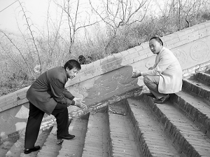

←台阶只是普通的青砖砌成,却能发出神奇的水声。在台阶上击掌,相隔不远的人就会听到“丁冬”的回声。

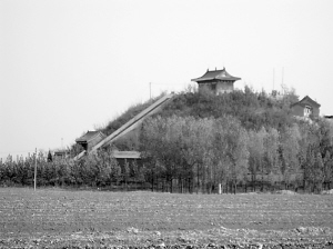

↑天子冢远景,左侧的“玉带”为水声台阶。

  在河北磁县县城西南八公里处的前港村,有我国历史上东魏孝静皇帝元善见高大的陵墓,当地群众俗称为“天子冢”,是国家重点文物保护单位北朝墓群的代表。多年来该墓一直是一个高50米、直径120多米的土堆墓,1994年在陵墓北侧建成一条登墓台阶,1995年又在墓顶建成观音阁,从此便出现了一种奇怪的音乐声。游人沿阶上下可听到清脆悦耳的“丁冬”水声,如在台阶上鸣放鞭炮,水声尤甚,形成罕见的“水声台阶”奇观。有的音乐工作者发现可在水声中分辨出七度音阶,称其为“音乐台阶”。

  邯郸西南是磁县,磁县西南是孝静陵,也就是当地人说的天子冢。远远望去,天子冢就像一座小山,在一片农田中分外醒目。陵墓入口在南侧,左右各有一处台阶,走起来并无特别。登顶后,视野突然开阔,“后山”的北台阶只有一处,宽大了许多,一块黑色的石碑题着“水声台阶”。向下走了几步,并没有预想中的动听声音,随行的磁县文保所的张所长笑着解释说:“自己的脚步听不到,要拉开一段距离,一人走一人听。”果然,他先沿台阶向下走,大约走到中段时,每声脚步后都跟着一声“丁冬”,他又屈膝拍掌,仍是“丁冬”的回响。这时守陵人拿来一挂红色的鞭炮燃放,一连串的“噼啪、噼啪……”声后面紧跟着一连串的“丁冬、丁冬……”。

  衡水学院的几位物理学教授多次对水声台阶进行考察和勘测。专家们发现有一点很奇怪,如果拍手的位置高出台阶两侧的扶墙,这个时候也就不再产生回声了,或者拍扶墙的上面也不产生回声,所以专家初步判断,水声的产生是走路和拍手的声音经过台阶和两侧扶墙的反射形成的。
  通常,我们听到的回声就是声音反射造成的。可是回声也应该和原来发出来的声音一样,现在这水声台阶怎么把脚步声反射成了水的声音呢?
  几位教授希望用仪器测量出人们在台阶上脚步的频率,测量人们听到的水声频率,以及分别测出声源和回声的频率,再具体分析它们之间的关系。通过测量的数据证明,声源的频率和回声的频率确实有区别,正是这种区别形成了现在的水声台阶。
  但是什么因素让水声台阶改变了回声的频率呢?为什么别的台阶没有声音?可能要考虑这个台阶和其他台阶的区别,这个台阶用的材料是普通青砖,而且是没有用水泥抹平的毛面,一个凹槽连着一个平面就像琴键排列的效果,这对声波的反射和折射会产生一个综合作用。
  第二个区别就是两个护栏墙,一般台阶的护栏墙都是通透的,即便是实体,墙面也是平面的,但是这个护栏墙不是平面,上面有很多雕刻而且砖缝也不是平的,这也会对声音产生综合作用。形成水声的反射过程复杂而唯一,只能说水声台阶的形成非常凑巧。
  现在可以肯定的是河北磁县天子冢水声台阶的成因,主要是声音反射形成的,属于声音的一种物理现象。但是形成这种效果的因素非常复杂,有很多细节性的问题还有待更多的考察。
