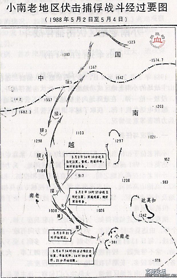

14侦察大队小南老地区伏击捕俘战斗经过要图 在达莫扣抓的第一个俘虏。他叫阮文海越南河内人当年21岁。抓捕日期为 1988年5月4日下午3时左右 [p] 第十四侦察大队侦察二连 小南老地区伏击捕俘战斗 (1988年5月2日至4日)
[p] 1988年5月2日至4日,第十四侦察大队侦察二连在紧靠老山主战场的小南老地区成功地组织了一次伏击捕俘战斗。战斗中,没放—枪—弹,在敌阵地内生擒越军谓川五营营部通信兵1名,缴获电话单机1部,获取了越军谓川五营及扣林山当面之敌的兵力部署等重要情况。

[p] 为查明小南老地区敌情,大队决心以侦察二连主要兵力,在炮兵支援下,从1367高地南侧出境,秘密进至981高地至小南老之间选择有利地形隐蔽设伏,伺机捕捉俘虏。行动分队编为指挥组、捕俘组、接应组(6个)、火力组、炮兵组(分为迫炮组和高机组).救护组和支援炮兵分队。预定5月2日拂晓前越过国境线,当天到达1038高地,利用夜暗秘密开辟通路至98l高地小路,并进一步实施抵近观察。第三天拂晓前捕俘组进入伏击区伺机捕俘,得手后按原路撤回。
[p] 二、战斗经过
[p] 5月2日4时40分,二连利用夜暗由驻地乘车出发,5时30分到达1574.7高地西侧500米公路转弯处,改为徒步,2个小时后进至1557高地北侧450米处。接应5组留在原地,其余各组按破障小组、接应4、3、2组、火力组、接应1组、捕俘组的顺序隐蔽越过边境线,沿预定路线前出。7时大队前指在1682.3高地开设完毕。炮兵组和支援炮兵按计划于12时前占领阵地并完成了射击准备。14时10分前,接应2、3、4组先后进至预定位置。14时57分,接应1组、火力组、捕俘组进至1038高地,并对98l高地,小南老、达莫扣方向实施观察,未见异常。副连长带破障组继续前出,21时将通路开辟至1038高地东北200米处,因夜暗开辟通路困难,破障组返回1038高地露营。
[p] 3日8时,破障组按预定路线继续前出,12时将通路开辟至1038高地东北400米小河南侧。捕俘组、火力组进一步监视敌活动情况。18时05分,连长、侦察参谋带捕俘组由1038高地沿通路前出与破障组汇合。21时40分捕俘组越过小河,利用夜暗向981高地开辟通路。
[p] 4日6时许,捕俘组进至981高地西侧,由于能见度差,加之地形复杂,杂草茂密不便观察,难以准确判定所在位置和寻找预定伏击点,捕俘组停止前进。天亮后,连长、副连长等5人,钻进2米多深的杂草灌木丛中搜索寻找伏击位置。12时20分伏击区判定后,捕俘组按各小组分工依次进入,沿981高地至小南老方向小路成一线配置,并迅速进行伪装。13时30分,9名越军(其中2人带枪)分3批从小路通过, 由于捕俘组未全部就位,将敌放过。潜伏中,捕俘组发现敌一条电话线沿路旁敷设,为引敌出洞,工兵排随即用破坏剪将其剪断。约15分钟后,一名越军携带电话单机出来查线,由小南老方向沿小路向我伏击区接近。负责观察的三排长发现后迅速通报,各小组立即做了捕俘准备。14时19分,敌哼着小调进入我潜伏区,当走近副连长金春胜面前约30厘米时,副连长伸手抓住敌双腿,敌猛力挣脱,向前窜出1米多远摔倒在地。副连长在跃起扑向敌人的同时发出“上”的口令,捕俘组内另3名捕俘手一起跃出,将敌捕获。该敌大声呼喊,我立即采取措施,将其制服,扣上手铐。捕俘组得手后迅速清理现场,消除痕迹,于14时21分押俘撤离。为防敌追击,沿路埋设了防步兵地雷6枚。各组交替掩护按计划回撤,16时50分捕俘组与接应组在1083高地汇合,20时人员全部撤回境内。
