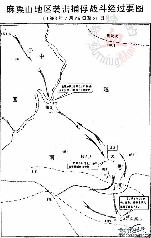

第十四侦察大队侦察一连 麻栗山地区袭击捕俘战斗 1988年7月29日至31日,第十四侦察大队侦察一连,在大队火力连(1个排)的支援下,在麻栗山地区成功地组织了—次袭击捕俘战斗。俘敌2名,毙敌2名;缴获冲锋枪1支、子弹104发、文件包1个,并摧毁敌驻兵房。我人员无伤亡,武器无丢损。 一、情况与任务 麻栗山位于我马关县保良街当面,在中越交界的南江河、南北河汇合点东南方向约3.5公里处。该地区以北,有一道由1027高地向西南方向延伸的长约4公里的横向山梁与我方隔河相望。麻栗山村寨较大,居民较多。越公安屯、武装民兵与其边民混杂居住,对防卫和边民控制较严,并常到边境线一带设伏堵卡和进入我境袭扰,破坏我边民的正常生产和生活。通过调查和观察得知,村寨内有敌驻兵房1栋,公安人员约1个班,常有3至5人至边境一带活动,但无规律。在村寨以南的1024高地、1357高地地区驻越黄树皮县大队所属1个连,具体部署不详。 大队决心:以侦察一连主要兵力,在火力连部分兵力的支援下,对该地区之敌实施捕俘,查明敌情,打击敌人,稳定我边民的生产和生活。行动分队编为指挥组、侦察捕俘组、火力掩护组、接应组(3个)、炮兵组,在南江河470水准点出境,隐蔽进至1027高地开设观察指挥所。捕俘组首先在867高地之敌活动的小路附近设伏,如不得手,相机袭击敌驻兵房,捕捉俘虏并歼灭该敌。 二、战斗经过 7月29日19时20分,行动分队徒步从驻地出发。21时30分在470水准点越过界河出境。30日5时,前出各组进至1027高地。捕俘组按计划利用夜暗继续前出,6时20分隐蔽进至867高地东250米山凹处小路附近,选择并占领了伏击阵地,进行了严密的伪装。指挥组和炮兵前观在1027高地西侧300米突出部开设。火力掩护组及接应各组分别进入预定位置。炮兵组在962高地东侧400米处占领了发射阵地,并于8时前完成了射击准备。 7月30日天阴,时有小雨。指挥、观察所对敌实施监视和观察,除少量越边民外,没有武装人员进入伏击区,驻兵房之敌活动未见异常。黄昏后,捕俘组撤回1072高地。指挥组召集干部和捕俘组人员进一步研究了敌情,决定按预定方案袭击敌驻兵房。报请大队批准后,捕俘组经进一步准备,于20时40分开始向驻兵房接近,经867高地东南侧,绕过耕种的稻田,从867高地西南方向向1024高地北侧迂回。接应1、2组分别隐蔽进至867高地东侧300米和1027高地山侧300米处。 31日3时50分,捕俘组进至距敌驻兵房约100米处潜听,村内多处狗叫,敌无反应。捕俘组遂分两路从东西两侧向驻兵房接近。连长、侦察参谋带7人在外面担负警戒与指挥。一排长和二排长率捕俘组靠近小房,在门外潜听,屋内无异常动静。房门用竹片编成,四周缝隙较大,室内黑暗,观察不清。5时30分,七班副班长用匕首将系门的棕绳割断。尔后,一班副班长、七班长等捕俘组11人紧随其后,冲进房内扑向敌床铺,敌惊醒后欲反抗,我用自制沙枪和微声冲锋枪向敌射击,当即毙伤敌各2人,遂将2名伤敌俘获。对房内进行搜索后,迅速押俘撤离。此时,该房西侧50米处边民发现我行动,鸣枪告警。3分钟后,村内及向侧高地敌阵地枪声四起,我炮兵立即对1024高地至1169高地一线敌阵地实施压制,掩护捕俘组回撤。接应1、2组迅速前出接应。9时15分撤至1027高地,对伤俘进行了包扎和救治,并清查了人员和武器装备。11时10分,出境人员安全撤回境内。12时15分撤至大花山,2名伤俘因伤势过重抢救无效死亡。 14时26分,我人员全部返回驻地。 三、主要经验教训 1、指挥靠前,情况处置果断。此次战斗,指挥组出境2公里,距目标较近,指挥员可直接观察实施指挥。在第二天的观察中,指挥员直接观察了驻兵房的门窗结构,附近地形,掌握了第一手资料,为果断定下袭击捕俘决心奠定了可靠的基础。战斗中,指挥员准确掌握了对我威胁较大的敌火力点,及时指挥炮兵进行有效压制,掩护了捕俘组顺利回撤。 2、作风顽强,敢打必胜。此次行动是在地形十分复杂的条件下实施的,部队克服了山高坡陡、草深林密等重重闲难。在体力消耗大的情况下设伏、潜听达20多个小时,坚持连续作战。袭击的目标位于村寨中心,附近民房鸡、狗等家禽家畜较多,情况复杂,易暴露,敌情顾虑大,捕俘组人员胆大心细,敢于渗入,充分体现了侦察兵的机智果敢、英勇顽强的战斗作风。 3、行动隐蔽、迅速。在接敌和回撤中利用夜暗,较好地克服了从伏击位置到目标间700余米的开阔地段。在抵近目标时选择了有利的迂回路线,避开了民房,成功地接近了目标,使敌毫无察觉。战斗打响后动作勇猛,使敌来不及反应。得手后不恋战,迅速回撤,使整个战斗消耗小、战果大、无伤亡。 4、抓住有利时机,果断行动。一线指挥员能够通过抵近侦察,迅速分析、判断出敌人戒备程度不高,兵力较少,房屋相对孤立,房门简陋等弱点,抓住敌夜间熟睡的有利时机,采取果断行动,达成了战斗的突然性。 5、此次行动的教训是,抢救伤俘不及时,我没来得及审讯,伤俘就死亡,没得到所需情报。 麻栗山地区袭击捕俘战斗过程图 抢救重伤的越俘(视频截图) 执行麻栗山地区袭击捕俘战斗任务的队员(视频截图)
