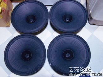

用低功率功放推,大约喇叭是10寸 但实际功率不会超过20W的那种 灵敏度很高。 声音怎么样?

我准备做个这样的音箱 打算用甲类推;

很不错啊 弄个障板 声音宽松大气 就是高音要自己想办法了

那喇叭听起来舒服

音箱箱体要如何设计? 谢谢了!~~~

先试试看硬板纸做个障板吧 也许会有惊喜

那是用可“敞开或关闭”的移动箱体。如果设计成固定箱子,那是非常巨大的,这种喇叭Q太高,至少是0.7-2

全频做闭箱
