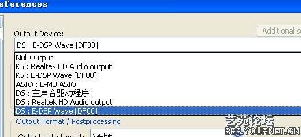

] 安装后打开FILE下面的PREFERENCES选项打开palyback
OUTPUT选项里面选择声卡输出,一般会有KS DS两个选项,尽量选择KS 如果不出声,可以换成DS

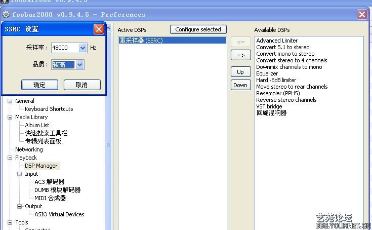

我们使用FOOBAR播放器,最强大的地方就是他的DSP 首先,对于一些低端的卡,比如说板载,或者创新卡,都是遵循AC97标准的,使用的是48K,相对于一般CD格式的44.1,其中就有一个转换的过程,我们需要用到这样的一个设置

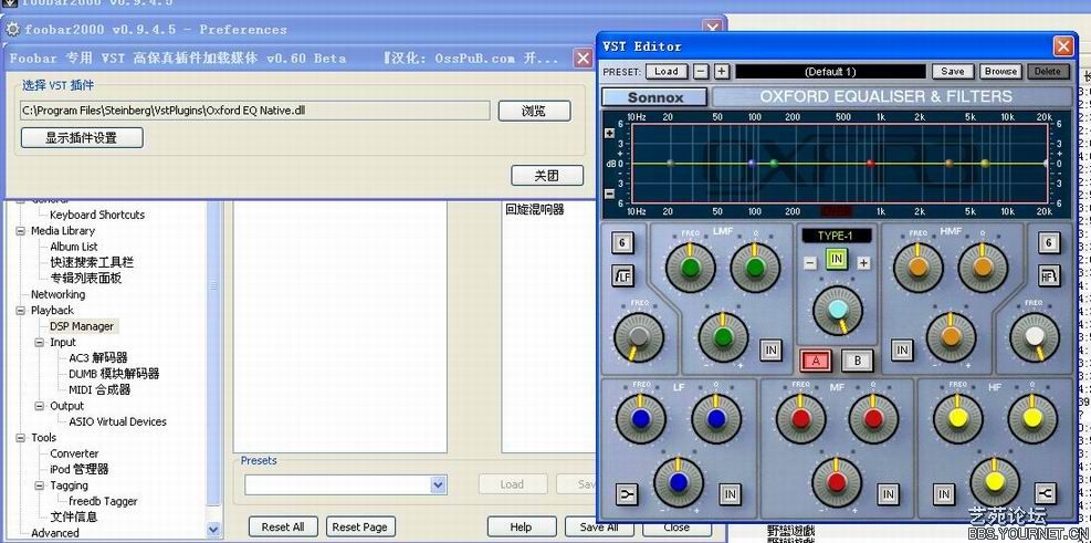

下面介绍给予PCHIFI无限可能的VST插件~!有了它,我们可以使用一些专业音频软件处理音乐,最简单的例子就是可以挂载专业EQ,听感相对于FOOBAR自带的EQ,有云泥之别,其他还可以挂载胆机效果器,混响时间调整,多段压限器...................
首先需要下载VST插件,下载后将DLL文件放入FOOBAR文件夹中的components目录中 然后在DSP管理器中选择使用VST BRIDGE http://pelit.koillismaa.fi/plugins/show.php?id=205
然后需要安装音频处理软件,介绍两个,一个是T-RackS,带有一点胆机效果的;一个是玩箱子的朋友都会用到的EQ,Sony最高级别的Sonnox Oxford效果包 VST插件是一个桥梁,一个接口,链接FOOBAR和音频处理软件。你安装好音频处理软件之后,会有一个VST插件的安装,你可以选择安装到一个目录下,然后在FOOBAR里面调用,就可以了。
一般玩箱子,都会需要处理一下房间的低频驻波,可以参见我上篇文章,房间驻波的测量,用这个EQ就很方便.如果有一些齿音,可以消弱6-10K频段;如果高音太利,会有听觉疲劳感,可以将18-20K以上的频段做削波处理. 这两个软件在电驴都有下载,具体使用有心人可以搜索,篇幅所限,在此仅做简单介绍
