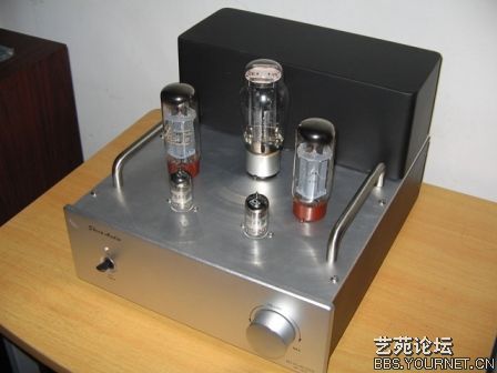

玩了很多年的石机,现在逐渐对胆机感了兴趣,用了一个多月的业余时间搞出了这台胆机,开始前级用的是6N1,经过多次比较还是改插6N2,她的声音比6N1更有胆味,后级是EL34曙光管,无信号时开到3/4时只有一点交流声,自觉的还算不错。

好漂亮啊,2个把手怎么搞上去的

手把下面有两个螺丝孔.

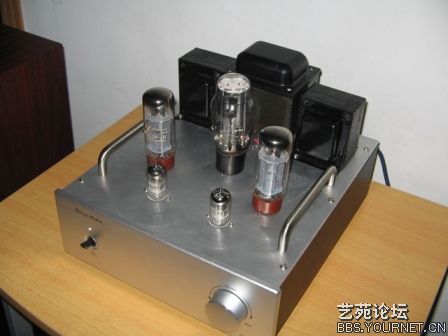

现在的EL34

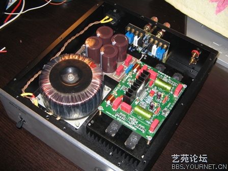

EL34低音表现是很不错的,中频表现有力度,之所以选用6N2是应为她的声音不仅胆味浓郁,而且高频亮丽,能弥补EL34的高频的缺陷,经过数次的调整最后确定超线接法声音有活力了已经很耐听了,现在以把我那台SAP15N(P)+LM4702放在一边了不在听了. 以前的功放
