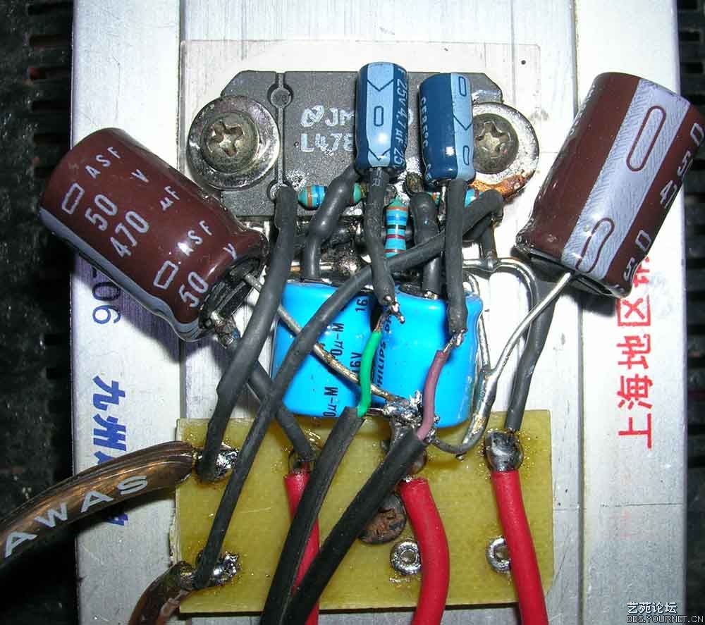

昨晚晚睡了点,今天睡到十二点,吃完饭后就开始折腾这个,折腾来送朋友的。 花了2小时多,又见九洲风神哈,这么大一个散热片,压不大住热量啊,看来得加个小风扇才行。 人家元旦一个个去这里玩那里玩的,就我最可怜,在家里折腾这么点东西

我折腾这个东西的时候才知道为什么这个4780的低音要比前阵子折腾的3886 好了,蓝色的反馈电容居然用的是飞利浦的470uF!! 整整相差10倍的容量,低音想不好都难。

这东西焊的牛...

470太大了吧,老兄?

是太大了啊,大了低音就爽了,中高音就不爽了嘛,当时是家里刚好没合适的 就剩下这个电容,就随便一抓,就用上了,飞记的呢,一个好象要一块几
