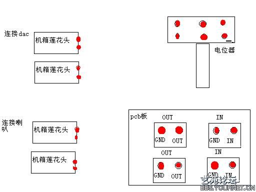

感谢haluo今天的指导!!! 偶学了不少东西。 有些还是没明白,现在用画图表达。 请教功放机箱内连线方法及注意点。如图,请帮忙把红点点都连接起来。谢谢!

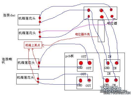

发表于 2008-1-5 22:13 |只看该作者
这样如何?
发表于 2008-1-6 00:44 |只看该作者
正解....... 呵呵,连机箱上某一点的这一条线暂时可以不用,整套装好了, 如果发现有不该出现的声音再考虑要不要加。
