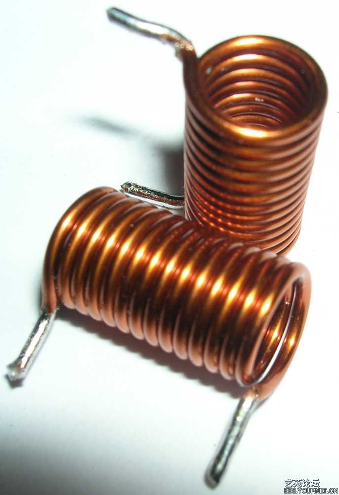

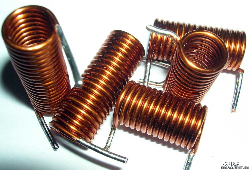

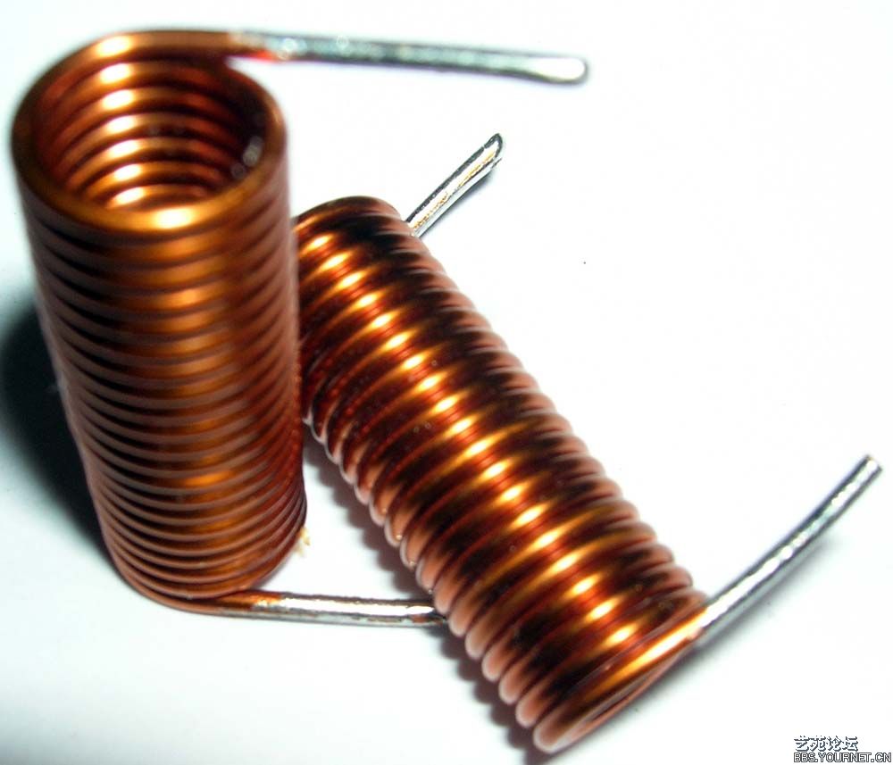

用1mm的漆包线,在6mm的锣丝刀上绕,然后小刀刮掉漆皮,上锡。这么几个小东西居然花掉我一个小时!!真费时间.......... 重点:用力拉难点:用力拉直不用力它不直又不漂亮........吃奶的力气都使出来了........

这次的照片照的比上次好多了,有金属质感 1小时5个,蛮花时间啊 不过做的确实漂亮

长短不一?怎么回事?

其实1小时绕了不止5个,是7个吧,另两个太难看了,不紧。 长短不一是因为里边圈数不同 有20圈的,有13圈的,有15圈的,电感量不同,有空试试看下对音质有没有影响?? 不过绕好了想想还是算了,换个电感多麻烦啊.....
