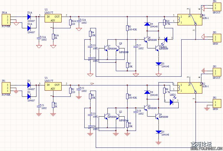

发个保板的图!做了好多,可能有人要用,所以发上来![upload=rar]viewFile.asp?ID=1917[/img]
发表于 2008-1-18 08:49 |只看该作者
最常见的保护电路之一,简单实用!!

发表于 2008-1-18 09:13 |只看该作者
是呀!灵敏度也是可以的!

发表于 2008-1-18 15:24 |只看该作者
不错不错,比你以前那个MINI的好么
发表于 2008-1-18 15:41 |只看该作者
呵呵,差不多的,我那个就是用4只4148代替了其中一只三极管而已,理论上正负信号的检测对称性要比XR000兄的这个要好些,因为这个受到两只不同的三极管的基极开启电压的影响。
