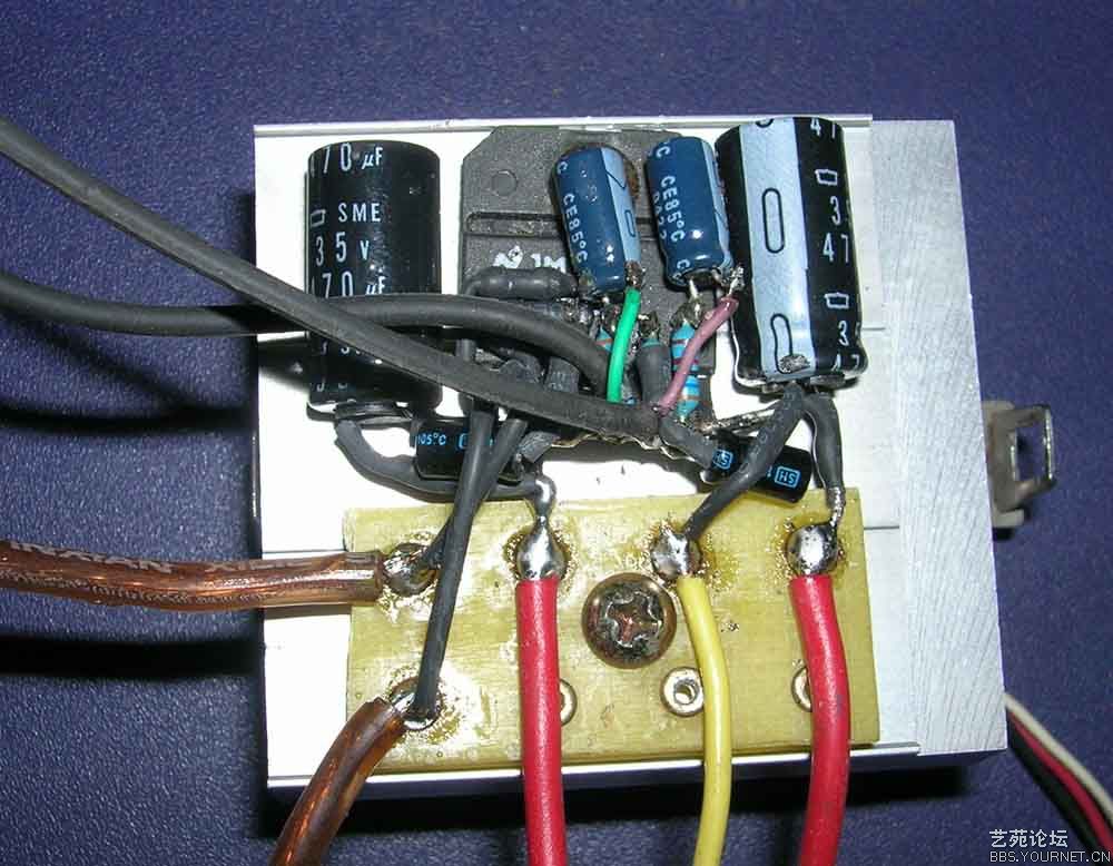

发表于 2008-1-22 22:27 |只看该作者 |倒序浏览

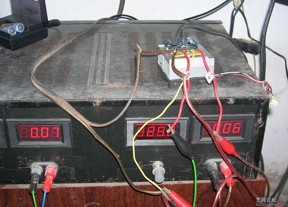

好久前搭焊的了,要把散热让出来给3886用,就拆了,想卖的,结果卖了个把两个月了,硬是没人要,哎哎,今晚闲着无聊,瞧到桌子上还剩下个P3的散热片,就让们勾搭上了... 听歌ING.....总体音质不错,与有PCB的3886对比,功率小了些,音质差不了多少。 用了个可调稳压电源,退耦电容470uF而已,没有交流声,一丁点点的高频咝咝声,得趴到高音喇叭上才听得到。还不错了。目前小音量下听,散热片微温而已。

发表于 2008-1-23 08:42 |只看该作者
DIY的1.2--25V,5A可调稳压电源,带数字电压、电流显示
发表于 2008-1-23 08:48 |只看该作者
以下是引用haluo在2008-1-23 8:42:56的发言:DIY的1.2--25V,5A可调稳压电源,带数字电压、电流显示
哦,单电压的?不是开关电源吧?

发表于 2008-1-23 09:06 |只看该作者
1.2起调的,想想都知道是LM317,我看他肯定是双317
发表于 2008-1-23 12:23 |只看该作者
小马厉害,呵呵...........2路独立, 单路用3只317并联扩流输出,用了6只哩,然后输入电压用继电器分档 只分了两个档,降低小电压大电流下317的功耗。

发表于 2008-1-23 14:39 |只看该作者
因为上次你跟我说过的。
发表于 2008-1-23 20:26 |只看该作者
我靠.........原来你是问过我,我不记得了哩.....
