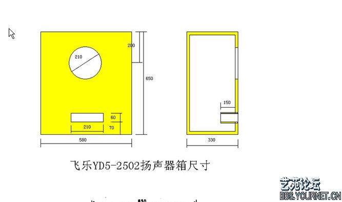

我现在手上的就是炮兄的2502,但还没有弄箱子. 炮兄推荐55L密闭箱.但走过好多坛子也不见有人拿密闭箱做全频 要么障板,要么迷宫或导相.我究竟做什么好?有没有谁试过??
发表于 2008-3-4 16:00 |只看该作者
以下是引用samvin在2008-3-4 13:18:59的发言:我现在手上的就是炮兄的2502,但还没有弄箱子. 炮兄推荐55L密闭箱.但走过好多坛子也不见有人拿密闭箱做全频 要么障板,要么迷宫或导相.我究竟做什么好?有没有谁试过??
炮炮不是有图的么?我给你发一个

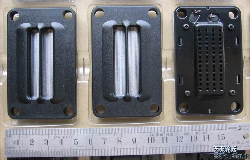

谢谢猫版!! 我想为2502再配个高音,不知道这个怎么样? http://www.jcdq.net/cpfl/view.asp?id=9368 菲利蒲铝带式高音喇叭,额定阻抗:6Ω ,额定功率:8W,最大功率:16W,重量:0.055kg。磁路型式:条型矩阵等磁场防磁磁路系统。灵敏度:约92dB~93dB, 推荐分频点:>4500Hz 。
发表于 2008-3-5 19:05 |只看该作者
以下是引用samvin在2008-3-5 17:17:54的发言:谢谢猫版!! 我想为2502再配个高音,不知道这个怎么样? http://www.jcdq.net/cpfl/view.asp?id=9368 菲利蒲铝带式高音喇叭,额定阻抗:6Ω ,额定功率:8W,最大功率:16W,重量:0.055kg。磁路型式:条型矩阵等磁场防磁磁路系统。灵敏度:约92dB~93dB, 推荐分频点:>4500Hz 。
2502灵敏度不知道多少?等泡泡来了看看,呵呵
发表于 2008-3-5 23:07 |只看该作者
哇,这喇叭看起来好牛的样子??铝带??
那要看S兄想得到什么样的音箱效果 你可以把箱子做大于55L(深圳有烧友做成70L 特来电话反映不错)玩樟板的香港烧友 反映0。8W比较适合呢 这些事真不好说
