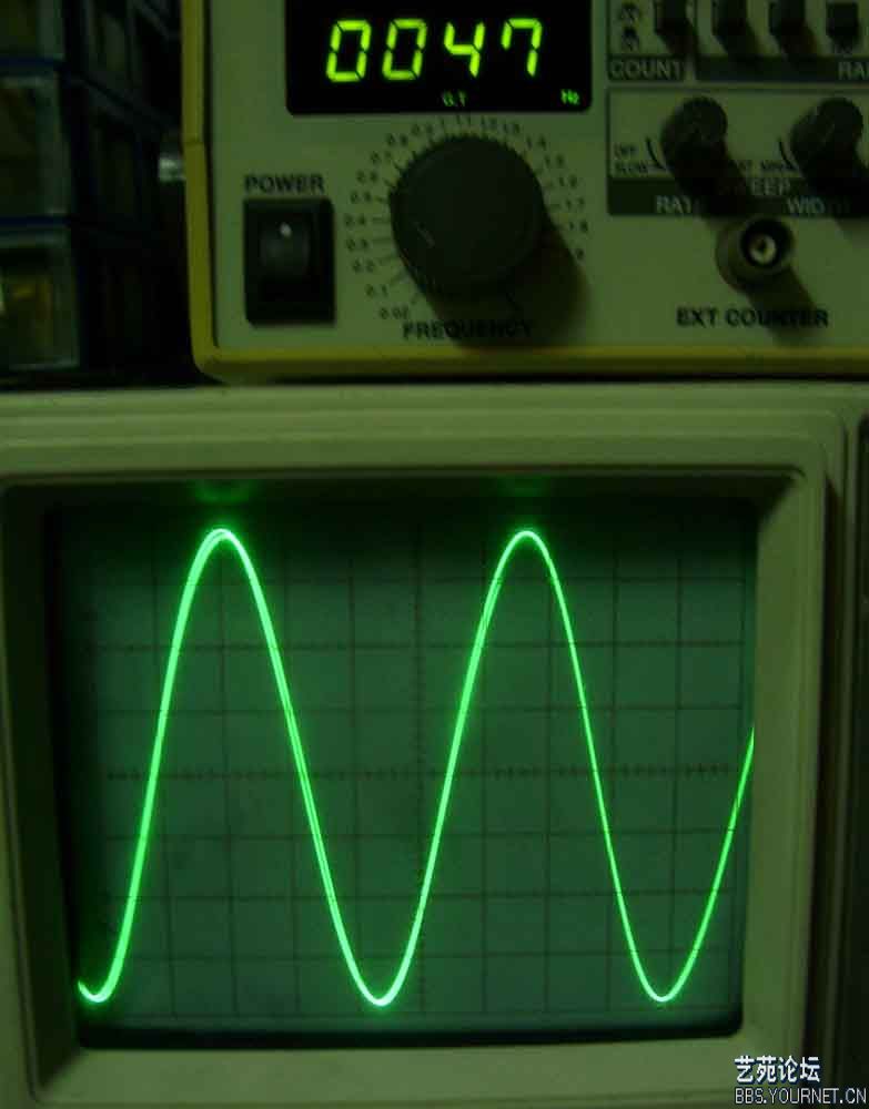

最近在淘宝瞧到好多这个板,感觉买来拆元件还是不错的,就进了一批这个板在器材交易有出,有兴趣的过去看看。发这个贴是为了给自己提个醒,最近很忙,怕又忘了上测试报告了。 先预告下,将会用示波器和信号发生器,分别看在用于低音炮状态下和改全频状态下,这板的表现如何。

来了,先上低音炮状态下测试。由于前边低通电路的存在,方波和三角波基本没参考意义三角波放大出来的波形非常接近正弦波,方波的放大出来简直是奇形怪状,就没照照片了。

在50HZ的时候放大量接近最大,低于40HZ则明显减小,高于150HZ也是明显减小。 呆会儿再实际试用下看效果怎样。

实际接入喇叭之时有点底噪声,推动力很足,但低音有混乱的感觉 还有个好象喇叭擦边似的奇怪的声音出来..... 当低音炮用??算了吧,我是不会要的...... 下边测试改全频应用。
