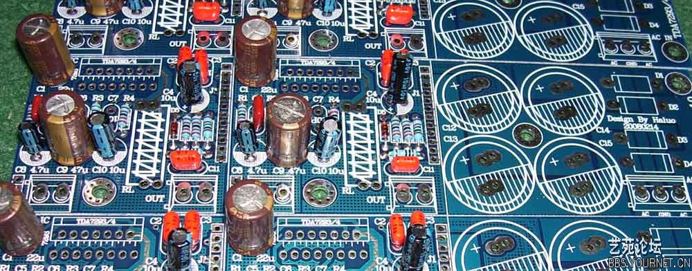

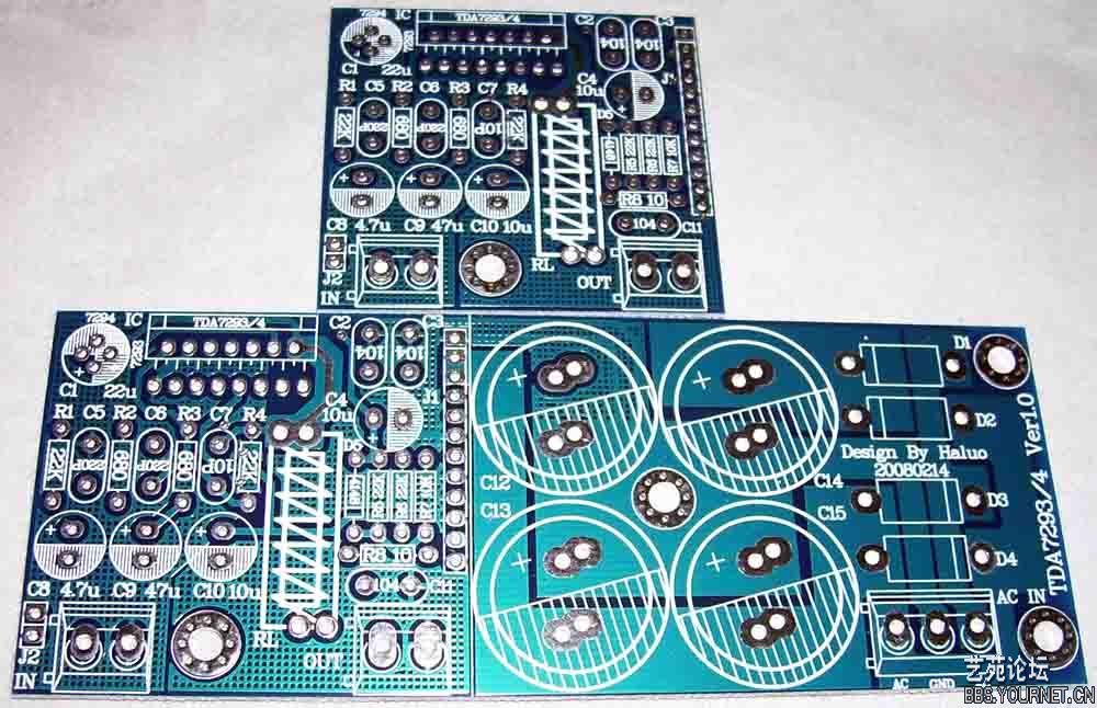

这张7293/4通用的PCB已经到手大半个月了,前些日子一直在弄3886的板,直到上周五才开始焊接,照了张焊接时的照片上来吓人,花花绿绿的电容还满是养眼的。
上周五焊接好一片板,调试之时犯了一些失误,炸掉了3只IC,10块钱一只的东东,第一只通电后一瞬间,伴随着一点火花化外加一阵轻烟壮烈牺牲,直感叹放烟花都没有这么贵啊.......第二和第三只在沉默中灭亡,没有一点视觉听觉效果就挂了,很是不值........

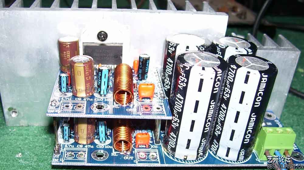

到昨晚,把它装成了这个模样
进行了一系列测试

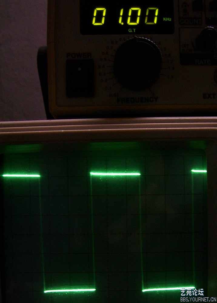

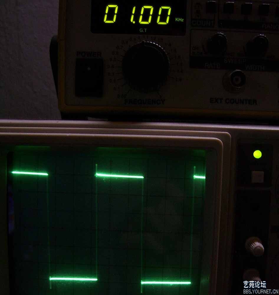

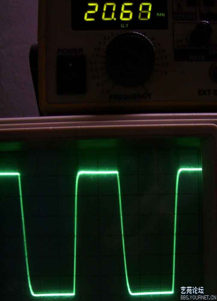

先是未调整补偿电容之前1KHZ方波测试,很明显过冲了

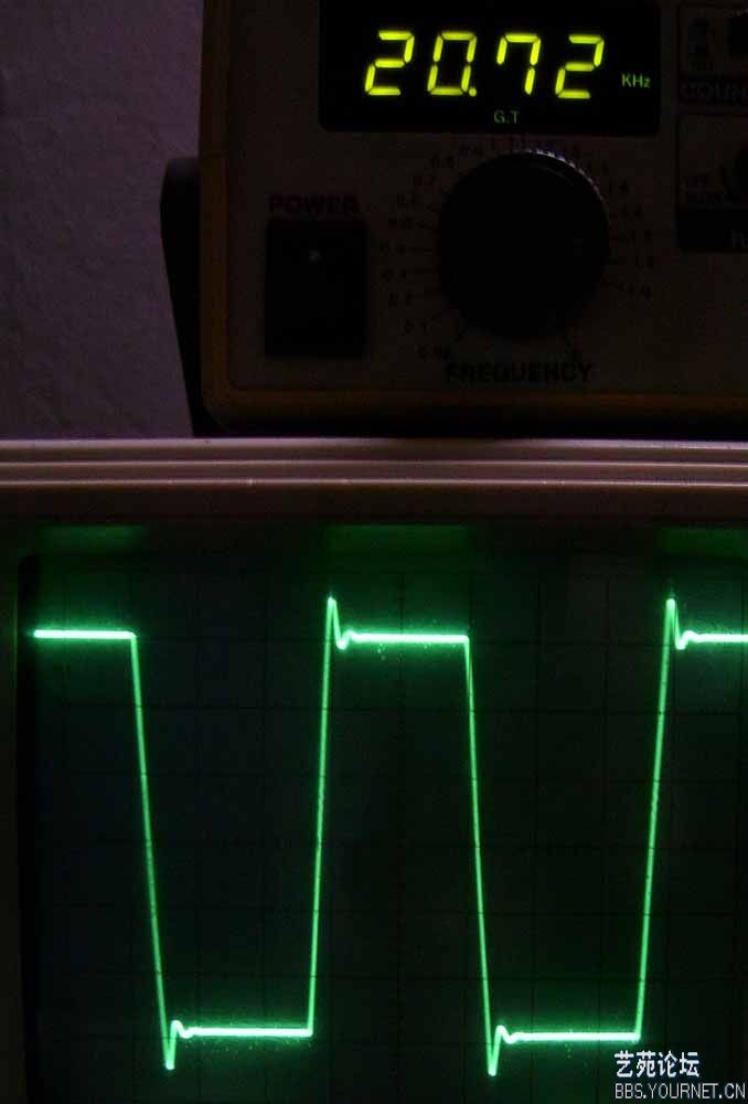

信号打高到20KHZ,更是明显的出现振铃
恶声之源啊,必须消灭。经过一番调教,10P基本没什么效果,20P还是差了点,最终只好上到30P才解决,手头没有好的30P电容,只好用上了瓷片电容,其实这种电容除了温度特性不好之外,其它好处可是多多,便宜,高频特性好,实在是居家焊机DIY必备良品啊!!

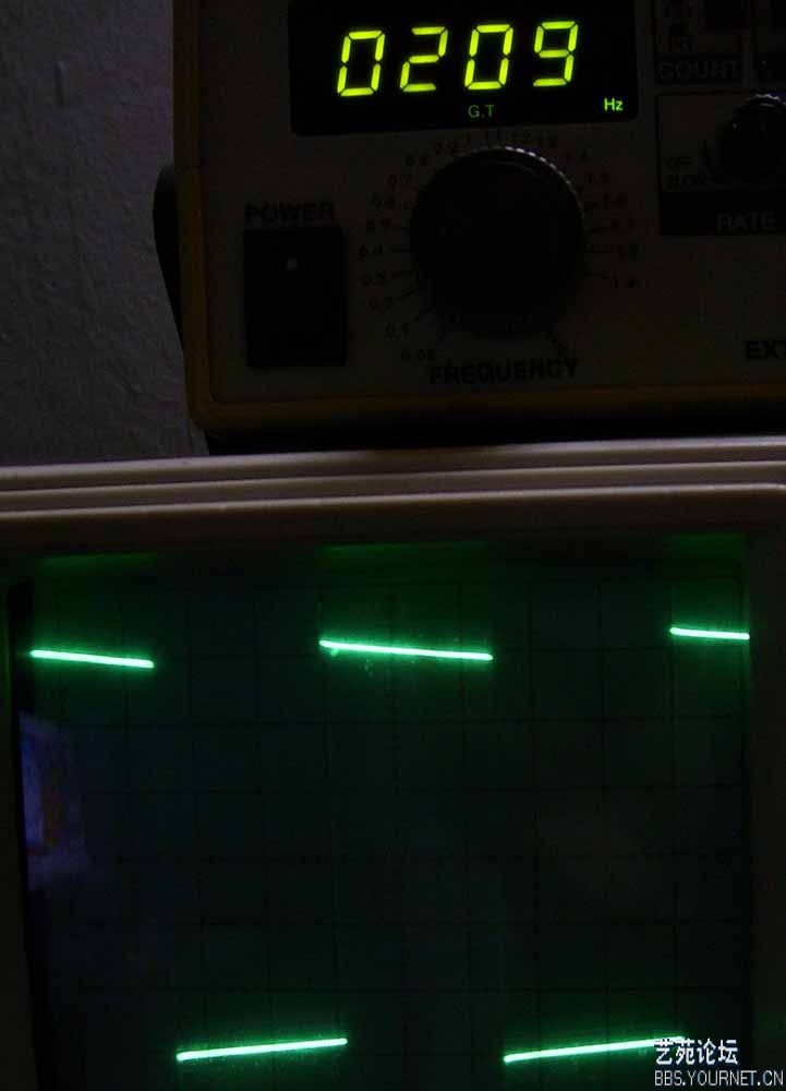

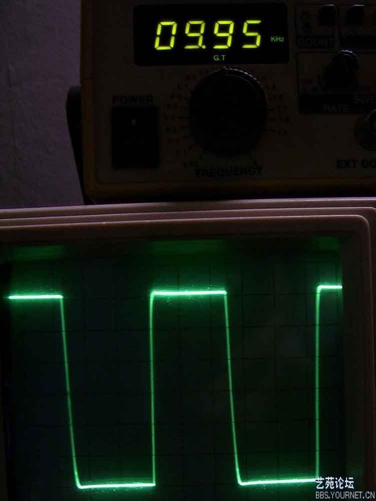

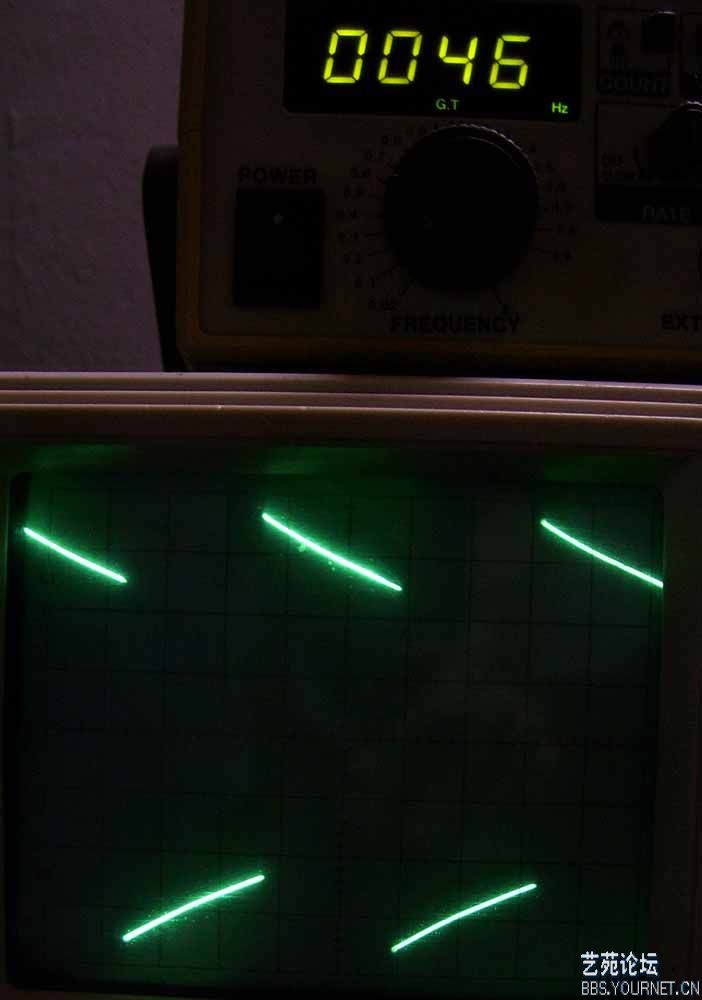

46HZ方波,斜得很厉害,比之3886的板要差上好多了
从这几张图可以明显看出7293的SR转换速率要低于3886了。

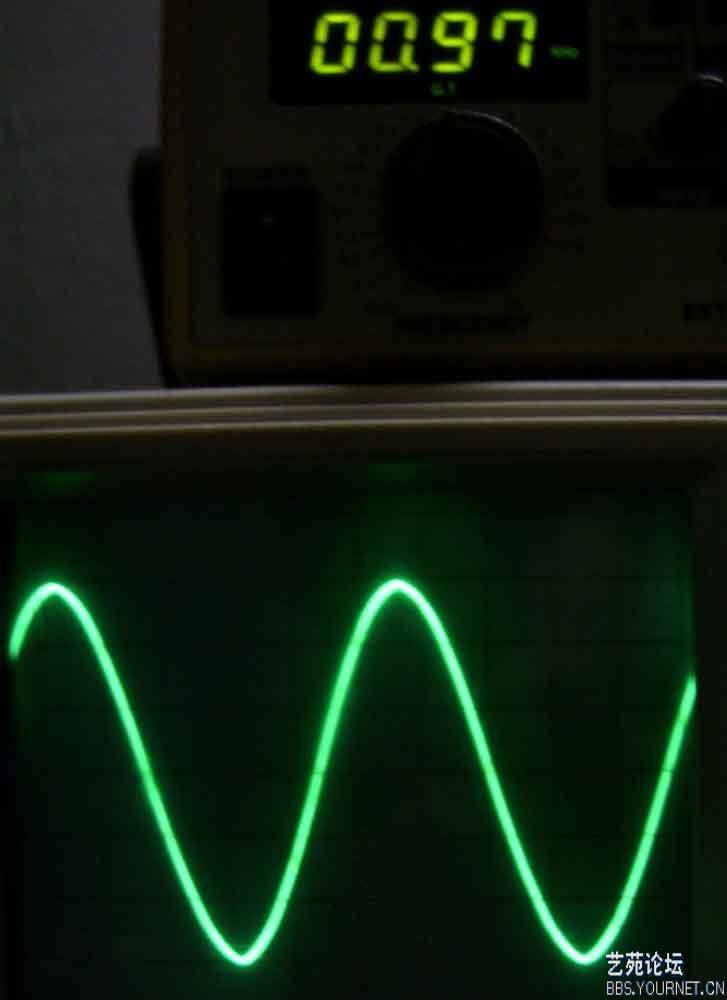

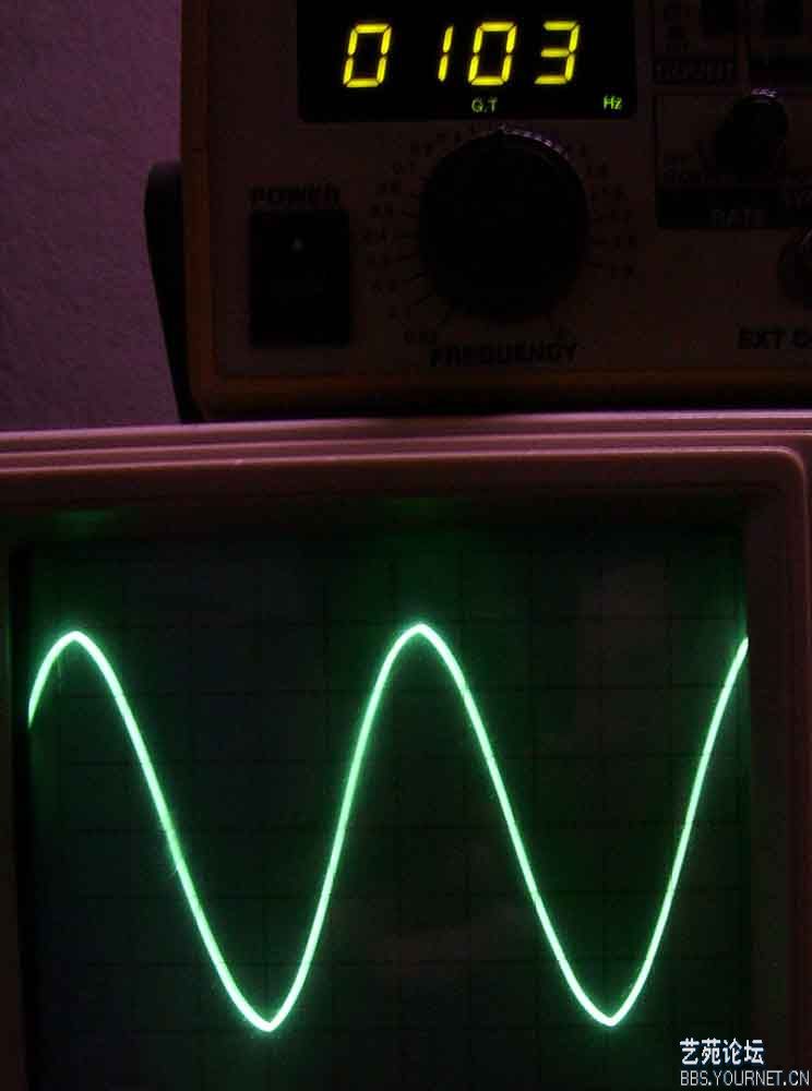

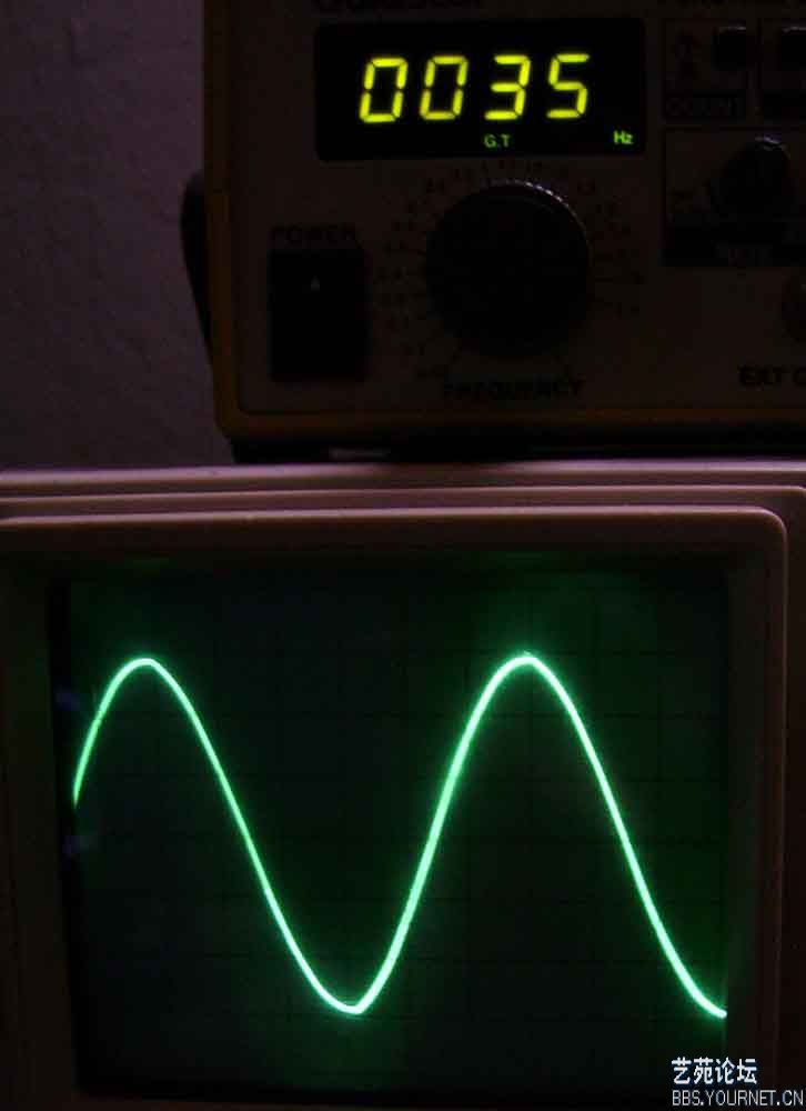

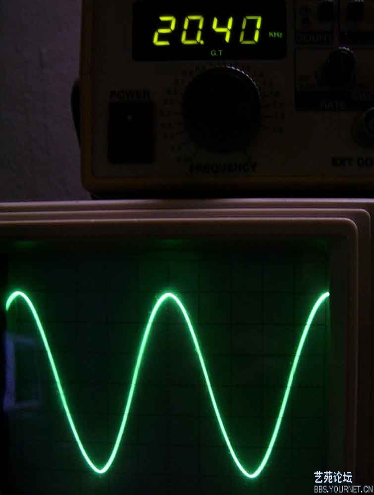

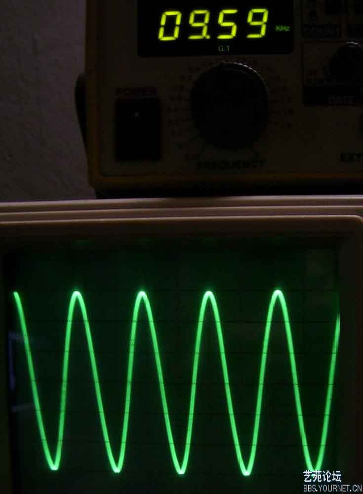

接下来是正弦波测试
从正弦波上倒是看不出低频上有何不足之处。
