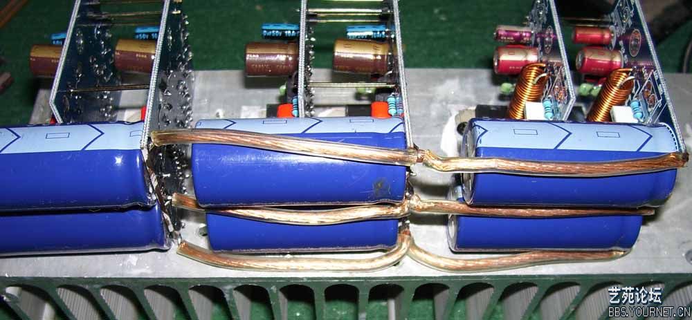

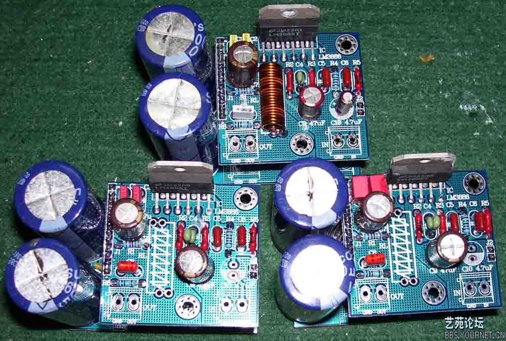

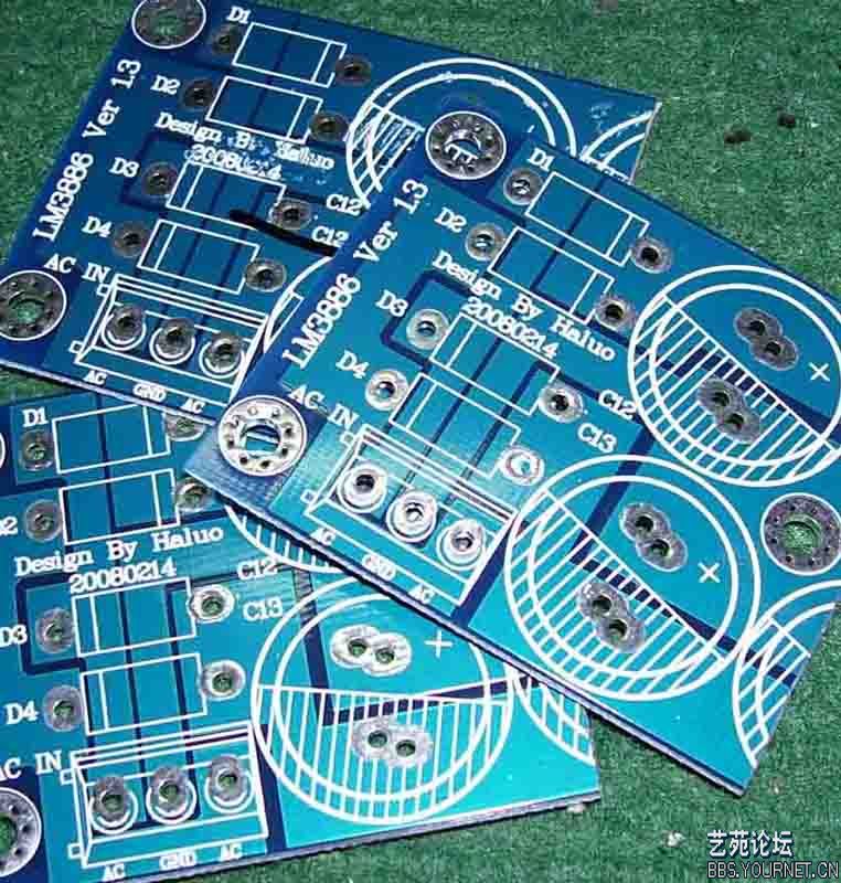

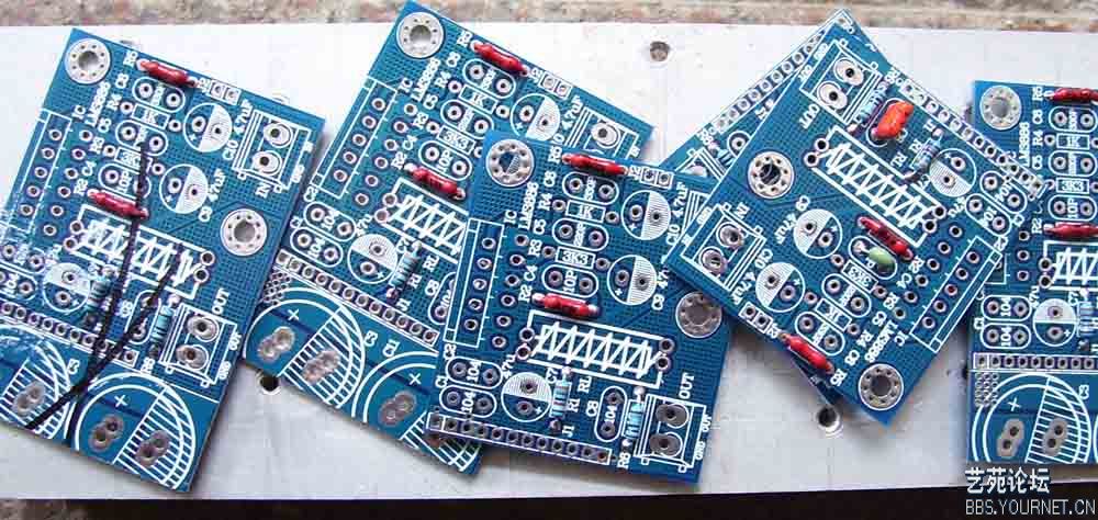

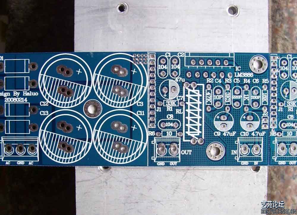

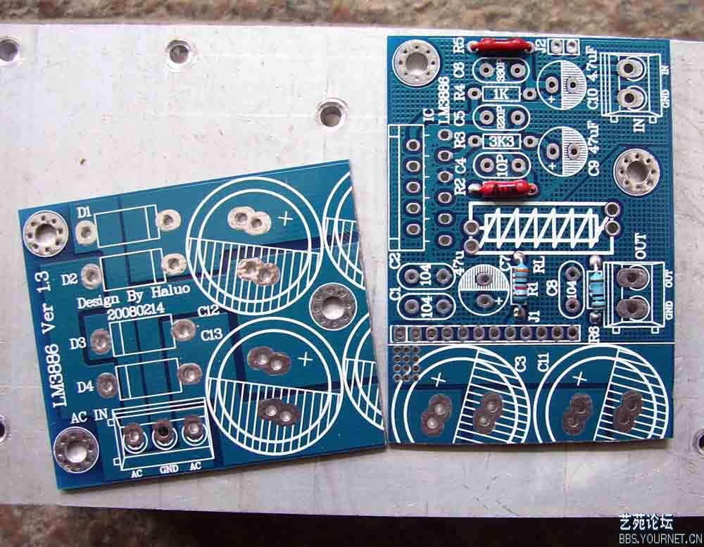

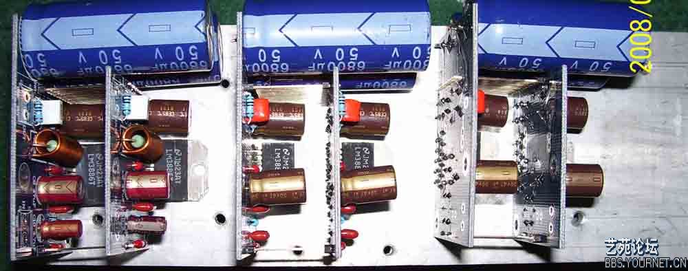

4.1声道,计划用6只3886,主声道的用2只并联,环绕声道的单只3886搞定推低音炮的是以前做的3048推分立元件,不打算换。开工 PCB和散热片的比例 长了,操起锯弓.......一锯两断 剩下的另一半整流滤波板,三片,兴许哪天还有用到哈。 焊上了小部份元件的PCB板,关键电阻用上了0.1%的大红袍。 一翻辛苦焊接,花了近两个小时 继续奋斗,终于焊好大部份元件。 排排部,阅兵 准备这样安装... 并联的输出电阻准备用0.1欧的,手头没有,等买回来再继续未完待续

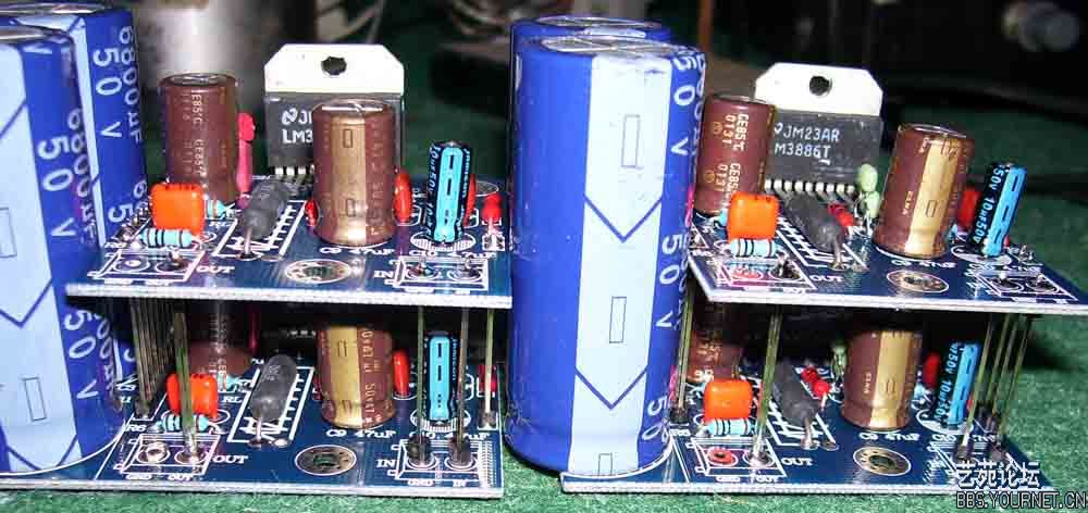

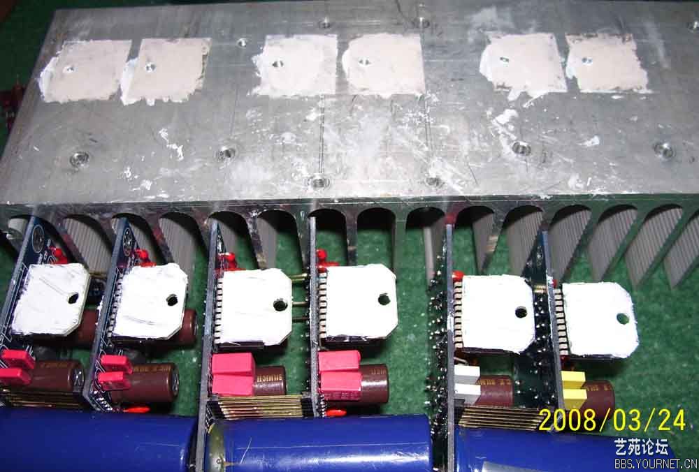

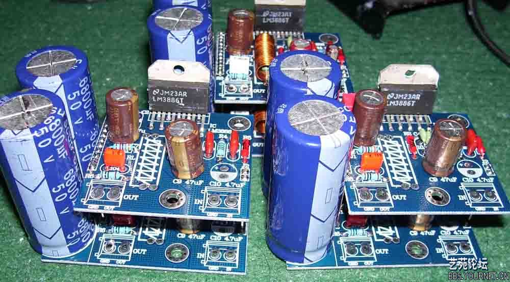

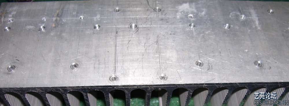

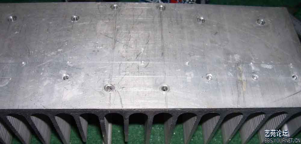

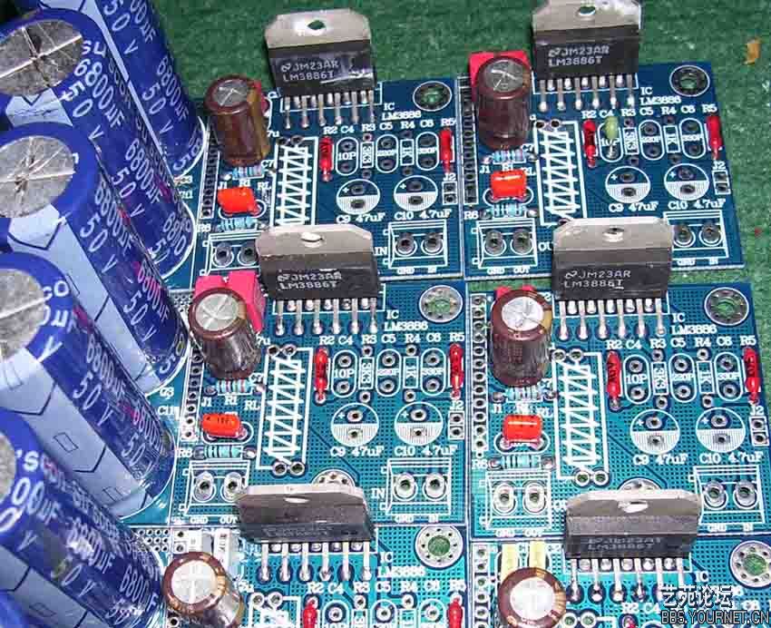

并联足够了,起码有100W了都,只要变压器喂得饱它,我认为家庭用已经足够了。今晚从7点忙到10点,汇报进展。下班的时候去买配件,3W 0.1欧的输出电阻找不着便宜的,在只好在原音买了DALE,靠,一只一块钱,真TMD贵......装好全部配件的PCB,这是并联的板输入并在一起,输出并在一起,输出电感取消,输出电阻3W 0.1欧 在散热器上,用卡尺给孔定位,然后用铁钉敲了个小坑 之后上电钻,2.5mm的钻头,用的是直流的低压电钻,力不大够,费了9牛2虎之力,终于钻好然后用3mm的自攻锣丝攻丝,弄好之后 云母片看过别人将一片切成多片用,说导热效果直线上升,这里我也学习了一下,刀工一般,一片只能分成三片,照片中6片云母片其实是2片切出来的,涂导热硅脂,上云母片,把3886背面也涂上一层。一片雪白 之后把PCB板固定到散热片上,把滤波容端联在一起 测试时发现有一片板装错了一只反馈电阻,一接入信号源,电流猛增至3A...... 电阻改过来后就OK了。那时心里在感叹,幸好是3886啊,要是7293,估计又要挂掉几片吧...... 小小的测试了一下,并联果然不是盖的,大功率状态下的波形要比单只漂亮很多 今天到这里,未完待续

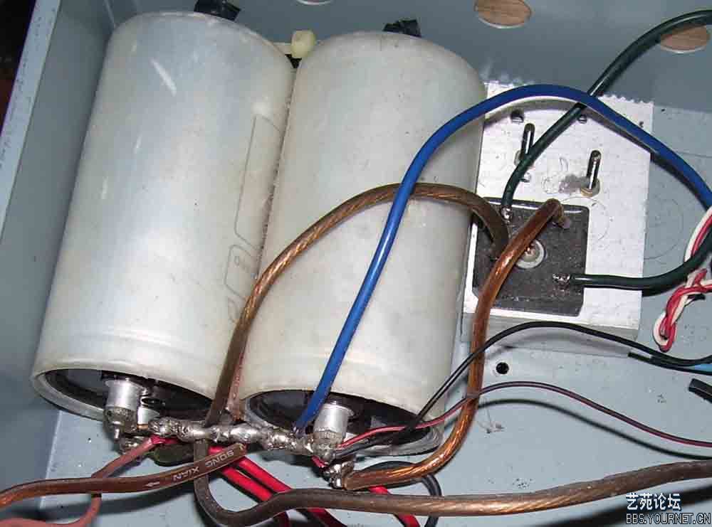

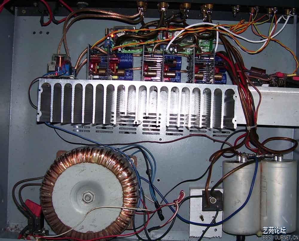

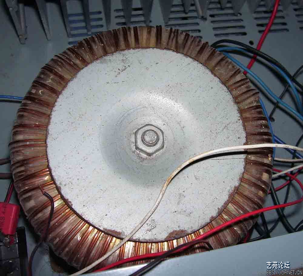

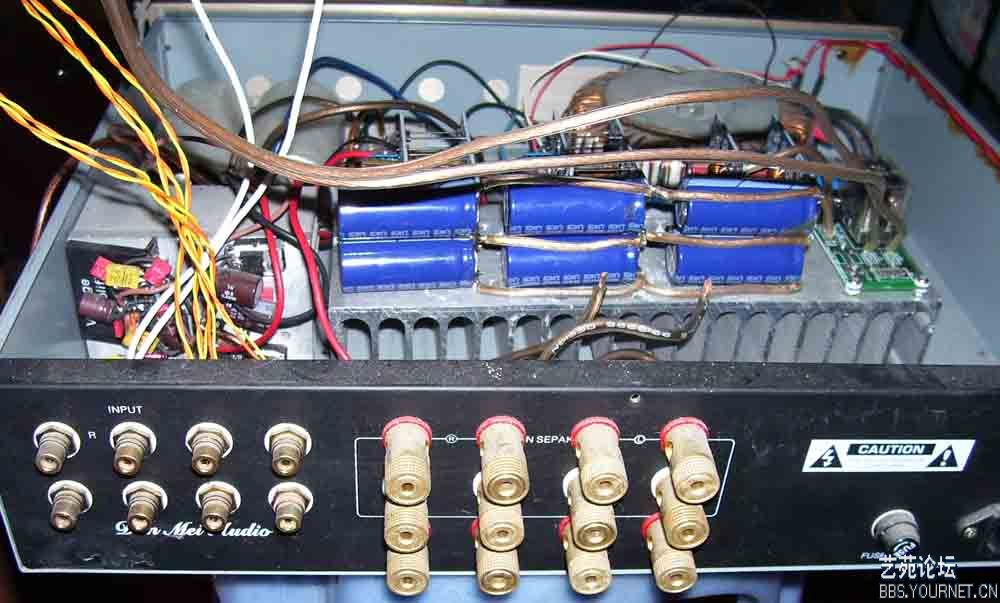

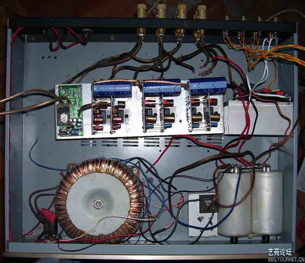

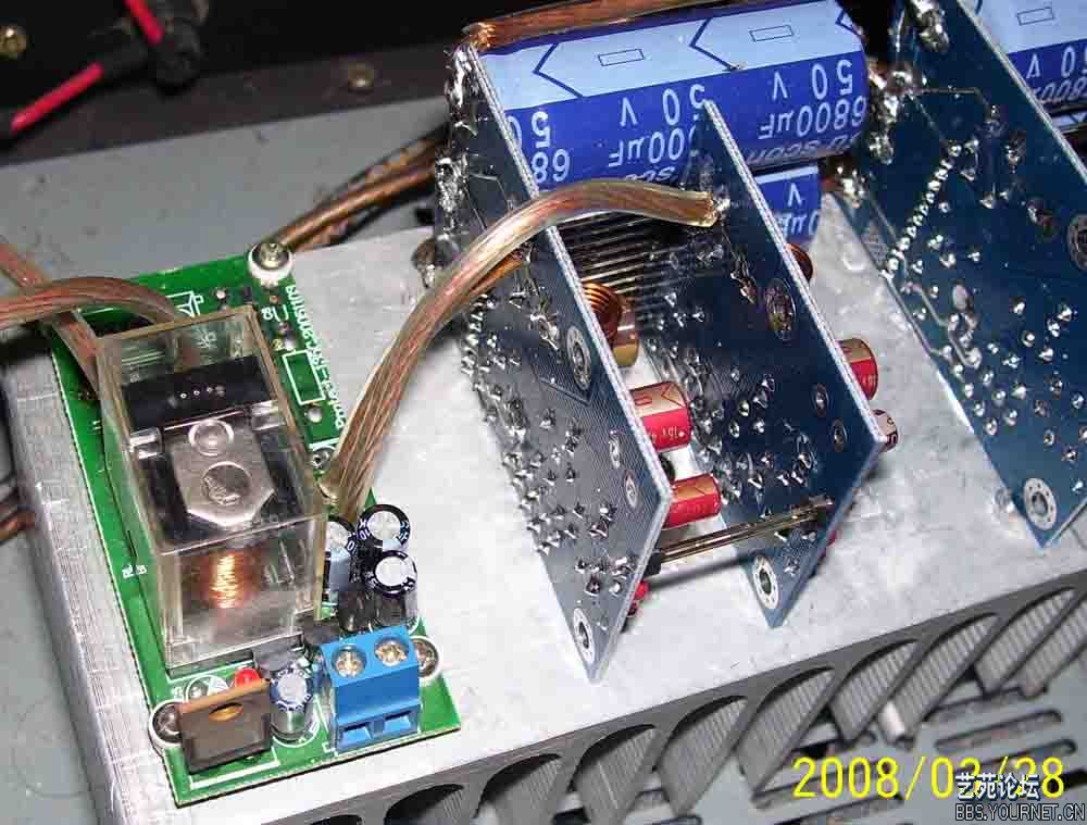

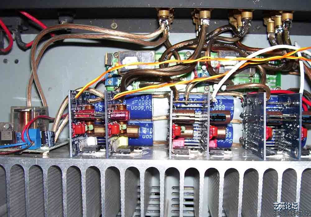

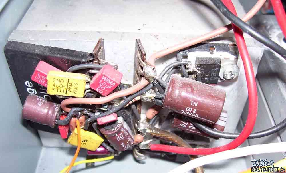

偷懒了几天,今晚趁着有空,又小小的弄了一点。在散热片上装了个保护电路准备装3个,另两个装在机箱上。 先看下整体YY图,还没有连线好。 一头并不粗壮的环牛。最外边自己加多了个绕组,以前绕的了,现在这个绕组用不上了。 整流桥和RIFA 40V 10000微法的电容 后面板上一排接线柱,有点吓人。 低音炮电路部份,3048A推分立三极管,搭焊的,大概近三年前做的了。还能用 接下来有空就要开始联线了。未完待续
发表于 2008-3-31 22:58 |只看该作者

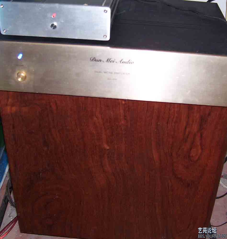

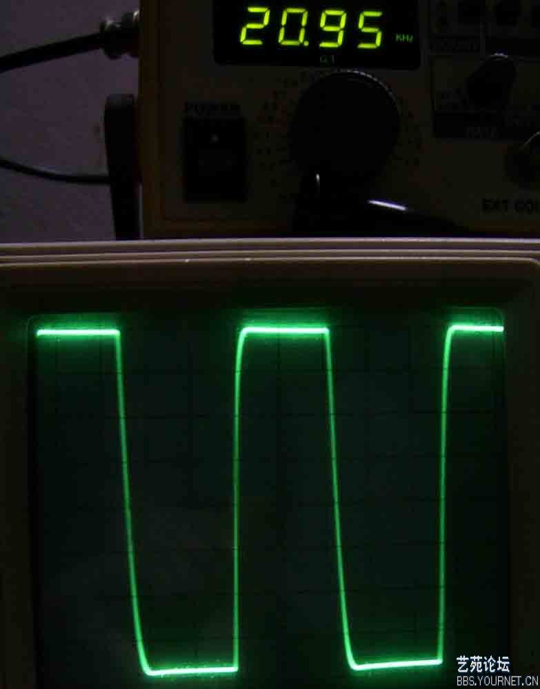

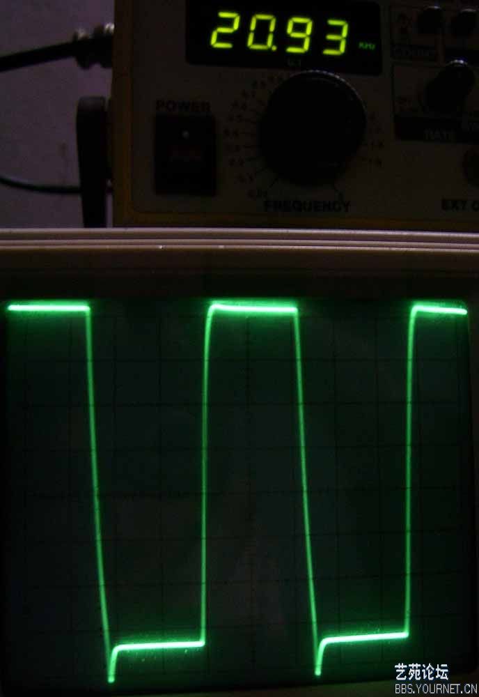

今晚从七点弄到九点多,终于完工了。 用了3个喇叭保护板,接线有点乱,不过实测,一点噪声都没有!! 这是并联的20KHZ方波,电源电压正负35V,输出50V P-P,波形还不错 下边是没有并联的波形,在大功率下,波形明显出现问题 装好之后 信号源是音响艺苑9周年,扩音下边的东东是低音炮,8寸的。 并联的效果要比单只强很多!! 今晚全部装好之后测试时,发现我养了头烂牛,6只3886+个低音炮,总输出功率还不满200W 牛就在哼哼哼的叫得欢了,暂时没什么米,先让它顶着吧,以后再折腾........ 果然DIYER永远都是不满足的啊.........只是可怜口袋里的大米 弄好了之后实际比较了下声卡的输出与DAC的输出,明显感觉出DAC的音质比声卡的模拟输出提升了一大截, 细节多了很多,以前觉得加了DAC,音质提升是有,但不算很明显,估计是以前的扩音根本没有发挥出DAC的一半功力吧。 6只3886 300MA,低音炮100MA,静态总功耗70*0.4=28W 晚上又有想法,是做3台一模一样的机器,分别推不同的喇叭,平常HIFI只开一台推主音箱 要看电影了,开多两台,这想法非常不错哈不过想想就好了,弄三台一样的机子,破费不少啊。
