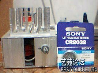

条件有限,也就这样了。 还有个问题:1875和散热片之间不加云母片,机箱和散热片不接到0电位上,有什么坏处。我现在加母了,散热片和机箱还不接地,在有电流干扰的时候音箱里吱吱,用手一摸就兹拉兹拉响。谁能告诉我怎么回事
发表于 2008-4-5 21:08 |只看该作者
手摸哪里有吱吱声?是不是电位器把手?你把电位器把手也要接到0点位的
发表于 2008-4-5 21:14 |只看该作者
满精巧的,摸了哪里有噪声出来??

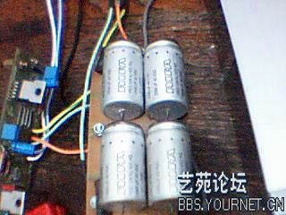

所有金属的地方,电位器外壳我没接地。外壳接滤波电容的公共点就安静了随便摸。还有,滤波电容以前用12个2200U的,现在用4个比12个听着干静怎么回事

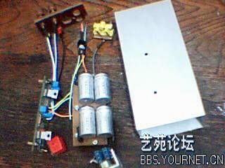

我之道怎么弄就是不知道为什么,还有就是接地怎么弄。以前是白版发过一个逐级退藕的帖子我不太明白,谁能在给讲讲
发表于 2008-4-6 13:09 |只看该作者
你可以从前(小电流)往后(大电流)排查看看,不要有地环路 白板的帖子俺也看不懂,haluo估计明白些,貌似那个帖子主要是对pcb布线来讲的
发表于 2008-4-7 08:52 |只看该作者
呵,我是有些明白,主要就是每一个电流回路都尽量给它一个独立的通道, 不要有共同的地线部份
