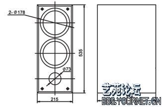

我有一对原来书架音箱拆下来的6.5寸飞乐166-101喇叭,阻抗8欧,功率50瓦。湖山P1200功放,功率为每声道100瓦。现打算做一只低音音箱来配现有的2.0电脑音箱。音箱图纸参考银笛双6.5寸低音音箱 主要问题在于:两只喇叭放在一个音箱里面,不要并联也不要串联。让功放的两个声道分别来推两个喇叭,只是在功放的输入段并联输入信号。 不知道这样做行不行,我的QQ362662816

我觉得不是很好的

相当于没有隔离

如果把倒相孔开在后面,两只喇叭间用隔板会不会好些?

立体声需要有距离来表现

这样2喇叭的声音会不会互相干扰?
