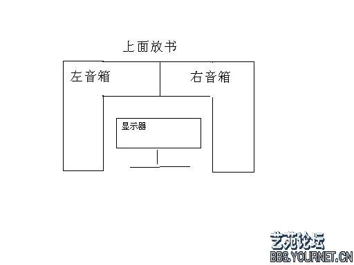

不好意思,没理解。 6.5口径不是=6.5*3.33=21.65cm ? 我的意思是6.5口径做成的箱子宽度大概是多少厘米。 我的桌面最多提供25cm的宽度,深度尽量小,高度不限制。 你看我做成这样不规则的形状可以吗?
发表于 2008-5-18 09:05 |只看该作者
错啦,喇叭都是按照英寸计算的。 6.5 * 25.4mm = XXX mm
发表于 2008-5-18 14:40 |只看该作者
谢谢猫猫。 我那个L型音箱算不算不规则音箱?
发表于 2008-5-18 15:34 |只看该作者
算啊,不规则的,呵呵
