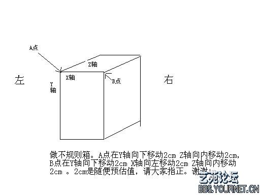

30升闭箱,纵横比为6:10:16 ,预估喇叭占用体积500立方厘米 6*10*16=960 30500/960=31.77 31.77的立方根是3.167 深度:3.167*6=19 宽度:3.167*10=31.67 高度:3.167*16=50.67 使用1.8cm密度板,预估面板1cm,音箱插孔占位5cm, 实际深度29cm ,宽度35cm,高度54cm 桌面最多提供25cm宽度。 是否用非规则箱可以替代这种比例而有相似效果。

我想把箱体宽度压到24,25cm。怎样不降低音质?把宽度减小,但是改作不规则箱体的想法合理不? 是不是没有说清楚?

太浅了,24,喇叭磁铁都要贴到后面板子了
发表于 2008-5-28 17:27 |只看该作者
不会吧,我预留的墙壁到面板的距离好像还没有24cm。24cm是音箱左侧到右侧的距离。
