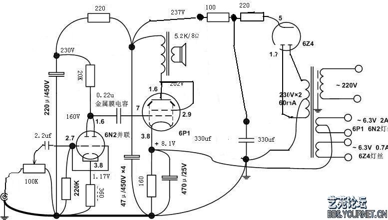

这几天总算把6P1单端装响了,但没有听到电子管的韵味,还需努力。

嗯,问题会出在哪里呢?

估计是工作点没有调整好,红灯的电牛输出电压还是偏低,图上6P1是接的标准形式,有点失真,改成三极管接法,清晰度是不错了,但感觉是石机的味道,可能扬声器是裸听的,音源是MP3有关吧。

音源上CD吧....或者上DAC,MP3的,即使文件有320KBPS,效果也比较一般
