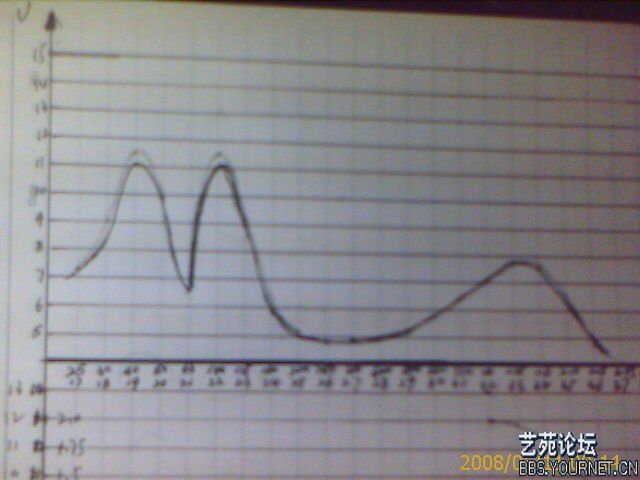

下图是低音的曲线,两个箱子的,可以看出一条曲线的两个波峰比另一个稍高一点,一致性还算接近。通过调整倒相管长度使两个波峰一样高的。测试时没接高音,没加吸音棉。 问题一:双驼峰的波谷比曲线的最低点高了不少,书上说是箱体容积大了或者漏气的原因。漏气是会有点,但肯定不严重。这样的曲线是否是可以接受的?怎样简便判断箱体是否偏大或偏小? 再有一个问题就是感觉中音有点过,音量大点感觉有点刺耳,要怎样调整? 手机拍的,不太清楚,凑合看了,只为表达清楚。希望能得到答案……

分频器接了么?中音过的话可以通过调整分频点看看

分频器接了。调整分频点,哦,相当的麻烦。关键手里的材料有限。可否通过阻抗补偿调整来实现?

今天借了个声级计回来,测量了一下。中频居然高了近10分贝!从1K开始到2.5K突起最厉害。已经晕了,不知道究竟是功放的问题还是喇叭的问题。郁闷啊。

从阻抗曲线来看,箱子基本没什么问题了,还可以大一点```! 关于中频刺耳的问题嘛,只能在分频器上面调整咯,把中频压一点咯`` 大概的话可以把高音的电容减小一点试试
