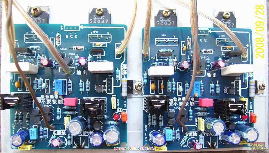

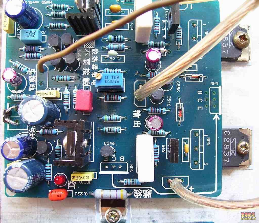

这朋友焊锡工夫倒是还行,板子到手后三两下把小元件和电容装好,接着托我帮他调试
我说没问题,调好了先放我这用一个月再说,哈哈........这当然是说笑,调好后要拿回去当然是随时可以的。
板子拿到手时,发现电解电容只有4只有标正负号的没有装反,其它的全装反了,幸好其它元件没有装错
省了我不少工夫。周日早一早花了一个多小时,装好大管,焊好线,再散热片打孔
期间新买的钻头在打最后一个孔时又报销了,感叹一下现在东西的质量实在是...........很无语。
装好后
局部

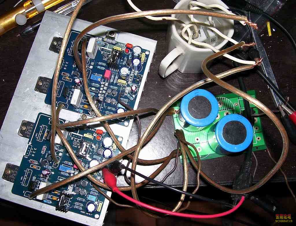

搭建测试平台

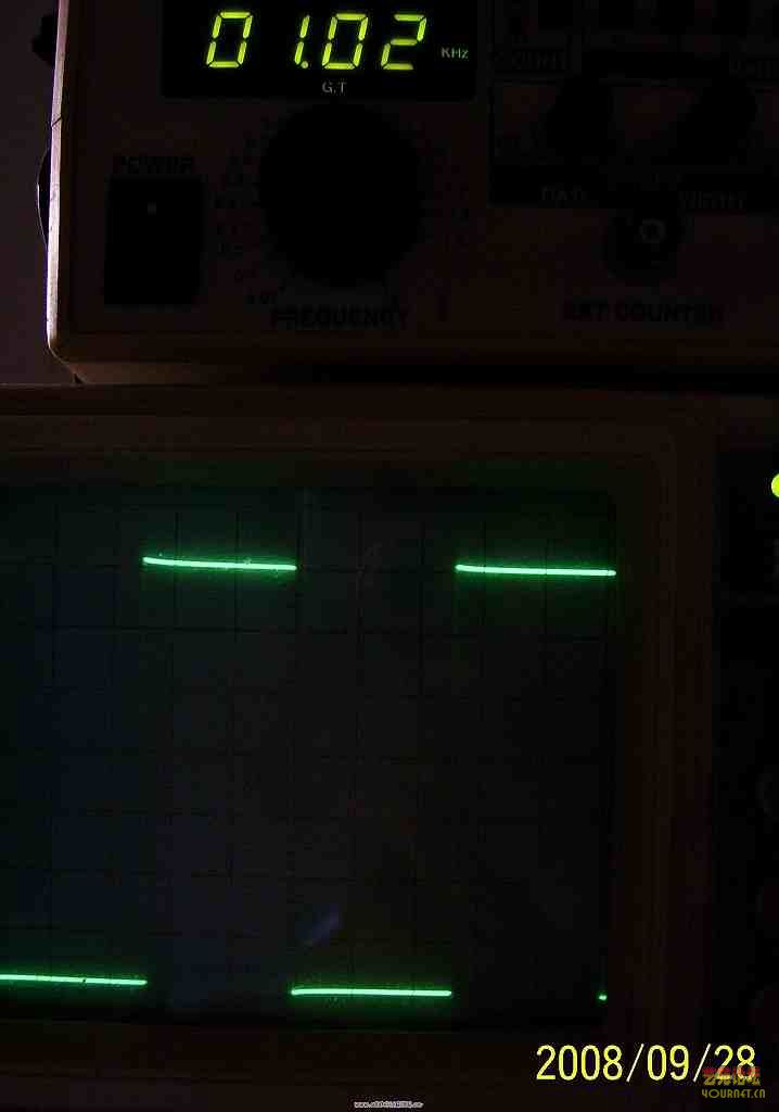

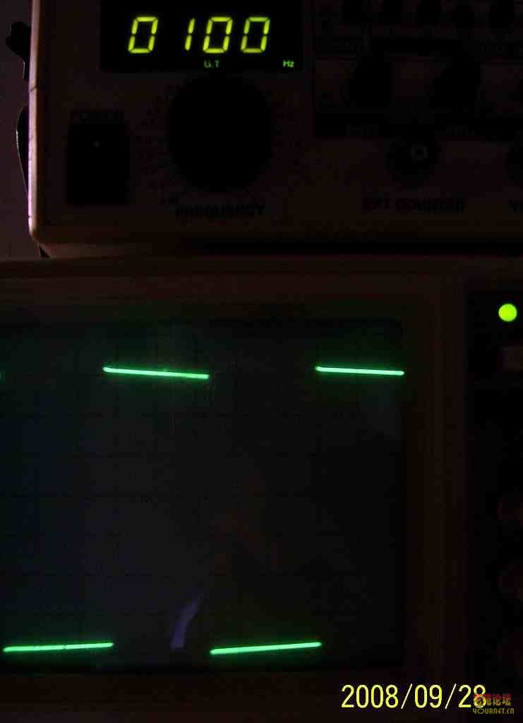

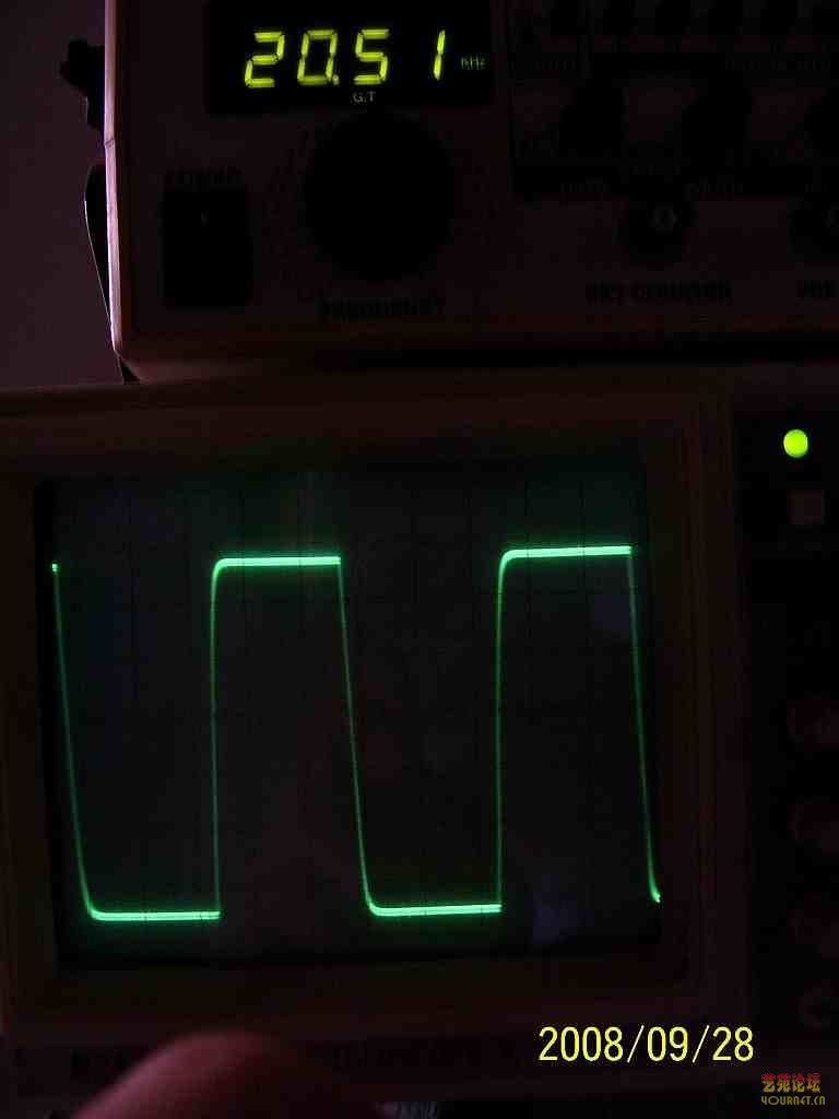

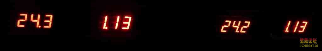

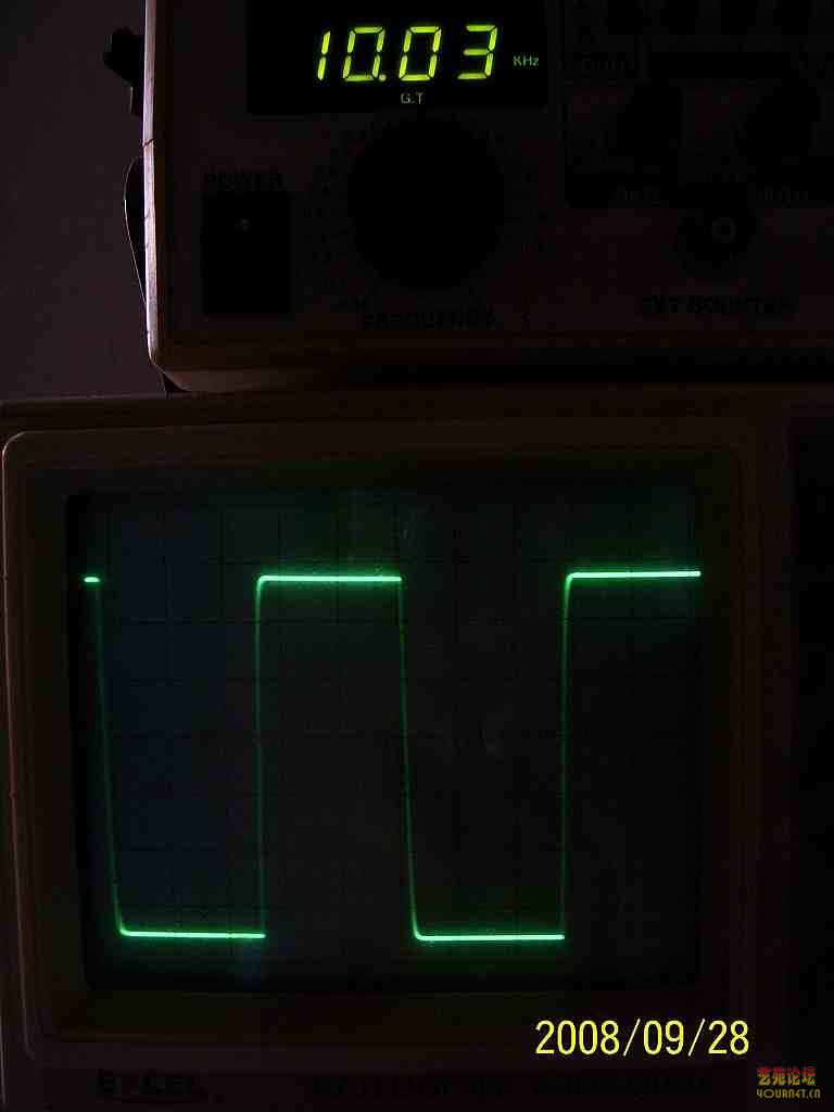

一次性通电成功,调整静态电流到100ma每声道,电源电压正负25V,负载8欧,输出30V P-P方波,开始测试
此时电源状态
100HZ方波
1KHZ方波
10KHZ方波
20KHZ方波
静态电流在低于10ma时,波形比较难看,我还是坚持认为静态不会发热的机器,肯定出来不了好声
哪怕是50ma的静态电流,稍微有一点温的感觉也好。
最终中点电压约10mV,静态电流是调在每声道150ma左右,温度稳定之前有点飘,属于正常现象
之后是实际上机试听,静态噪声方面控制得相当得不错,趴到喇叭上也听不到任何声音,
相当的不错,算上变压器、整流滤波电容,散热片这几样下去,大概还需要投资200元
左右,加上弄个全新的机箱的话,整机装起来大约在5张老毛以内,算是比较超值的吧。
核算下我设计那个3886装起来的整机大概成本,约是3XX左右,相比而言,大概省一张左右的老毛
算是各有千秋,IC的适用于初学者,冒烟的可能很小,分立的就需要有一定的经验了。
类似于MX50这板,基本没装错就会响了,至于水平去到哪,就看调整者功力如何,
稍微懂得怎么调的人一调整,分立的就肯定要强过IC的。
25V电源时,音量稍开大一些,就看到波形已经达到最大值了,实际使用时电压最好在双35V以上。
总结,MX50,值得一玩。
