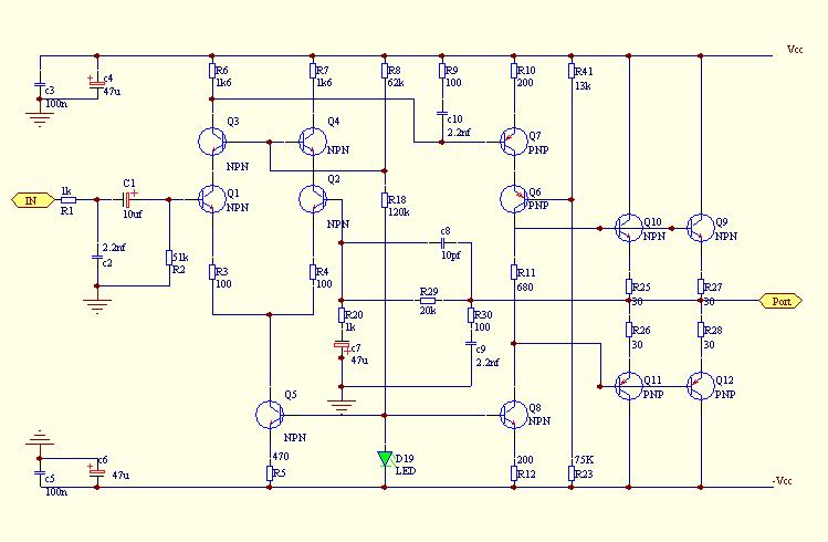

就是这个图。
我觉得C7的极性有问题。

这里最好是用无极性的电容。

R8改用稳压二极管。

47uf的无极电容可能比较贵,而且体积不小哟。
换成稳压二极管有什么好处呢,换成多大的呢,可否详细说说。
发表于 2009-6-10 09:56 |只看该作者
用2个100uf串联不就是无极了么?!
