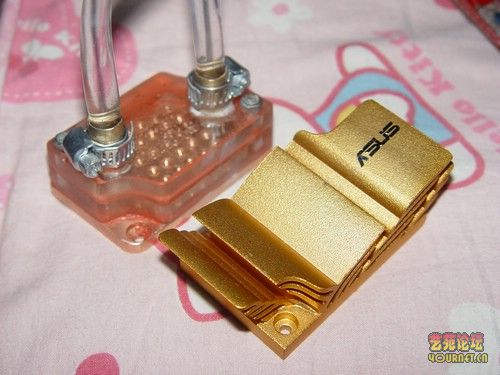

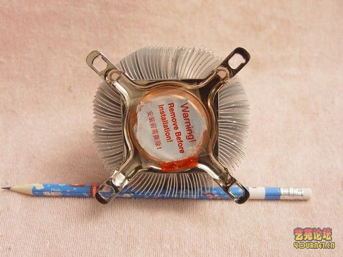

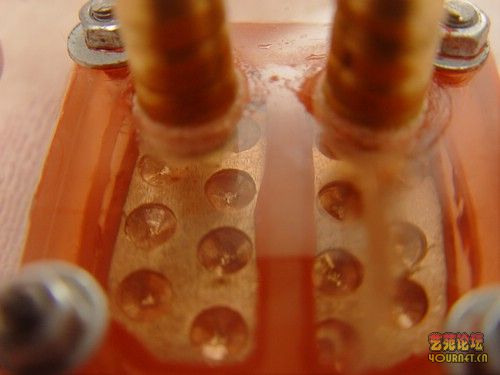

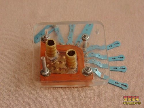

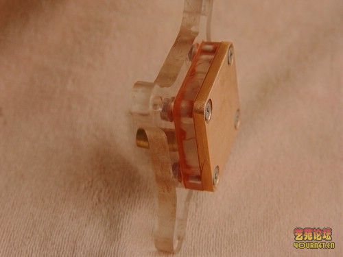

原机的CPU风冷头:

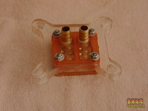

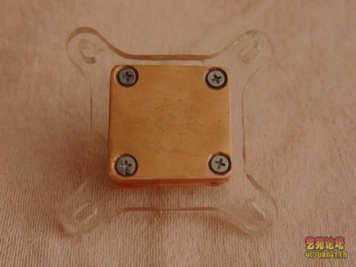

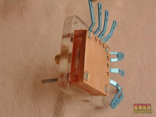

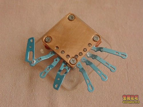

重新手工的CPU水冷头,来几个特写:

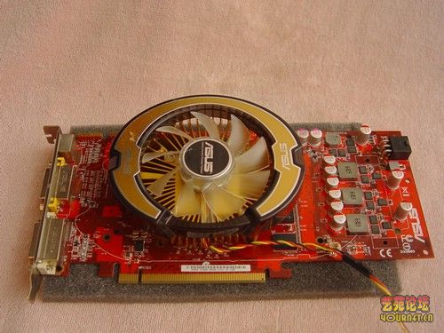

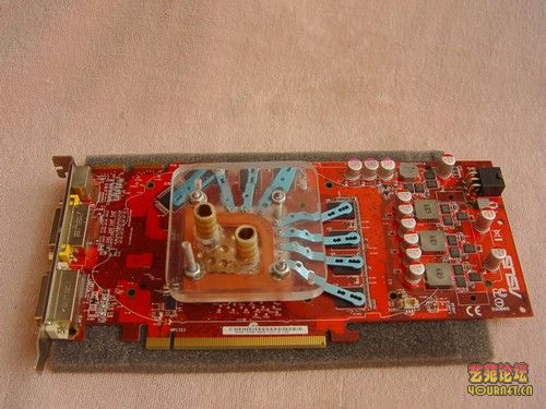

显卡与改造后的水冷头,当然了;再上几张特写:
北桥散热片与从新制作的水冷头:

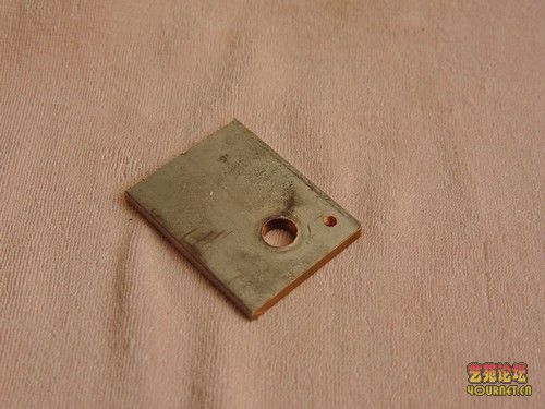

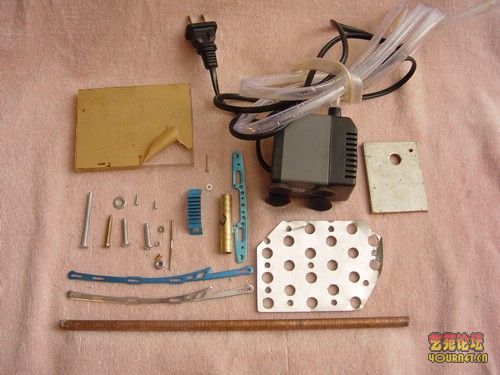

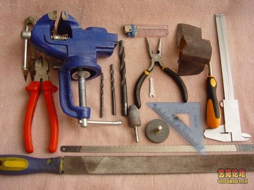

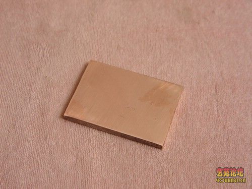

下面是改造需要的硬件:铜板;胶水;亚克力;工具.........
[此帖子已被 一号色男 在 2009-12-30 23:22:39 编辑过]
[此帖子已被 一号色男 在 2009-12-30 23:47:12 编辑过]
[此帖子已被 一号色男 在 2009-12-31 0:11:16 编辑过]

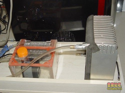

当然还要为它再做一个外置的散热排:
再为潜水泵安个家,水冷当然也要有个存水的地方了。
总装开机
煲机三四天返现自己做的散热排太小,与死党去报废车场淘了一个拆车的空调冷凝器加装:

历时三个星期终于大功告成!死党机器的温度大幅下降。再也没有了烦人的风扇声,把电源里的风扇换成超静音的后机箱里的噪音几乎可以忽略不计了。另外,终于可以放心大胆的超频了,再也不用担心超频后突然升高的温度把机器爆掉。
