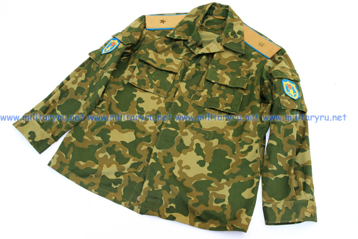

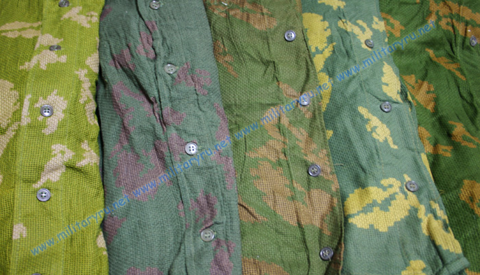

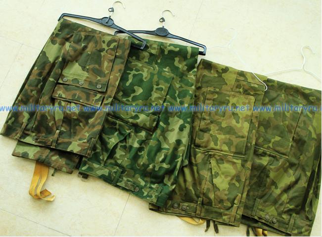

2,当年的越军特工是否配发给苏制TTSKO或者KSZ-1型迷彩服(也包括LMLK)?前苏联曾经是一个幅员辽阔、地跨多个气候区的国家,故TTSKO和kzs-1的丛林迷彩服往往有多种版本,这点需要仔细分辨?第一张显示的是不同版本的KZS-1丛林迷彩服接下来才是不同版本的TTSKO丛林版迷彩服。
迷彩服的提问是因为曾看到一篇帖子,是参加过老山作战的一个老兵回忆当年曾从几名被打死的越军特工身上缴获几套完好的苏制迷彩服,他说后来我军的丛林迷彩服有借鉴这苏制迷彩服的设计,可网上对1980年代中国早期丛林迷彩服(不是猎鸭迷彩那套)说是学自美军,特请辨认一下。

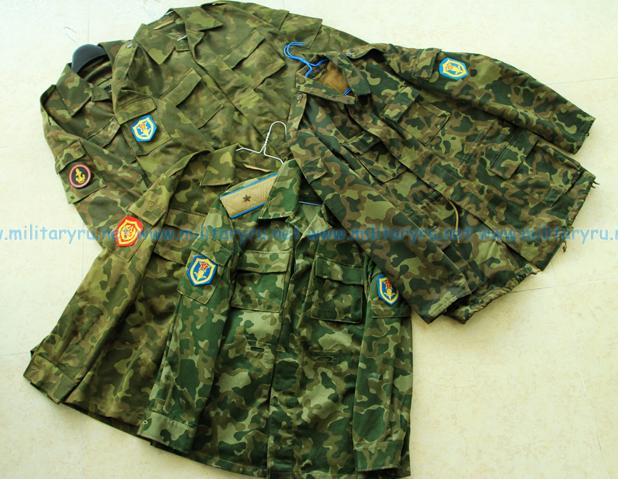

后来在布局关内近距离看到抓到的俘虏,穿的迷彩服好像与第五张照片类似,也是我第一次看到迷彩服,俘虏被反捆双手外,还被用黑布蒙住双眼——42军抓的俘虏好像都用黑布蒙眼,此招很绝,曾看到过几个帖子说到俘虏意外逃跑的遗憾事,如果蒙眼就不会发生了。
